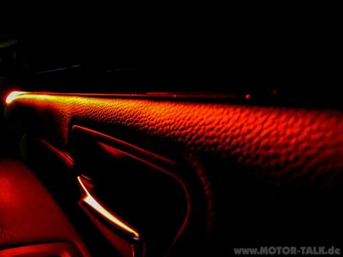

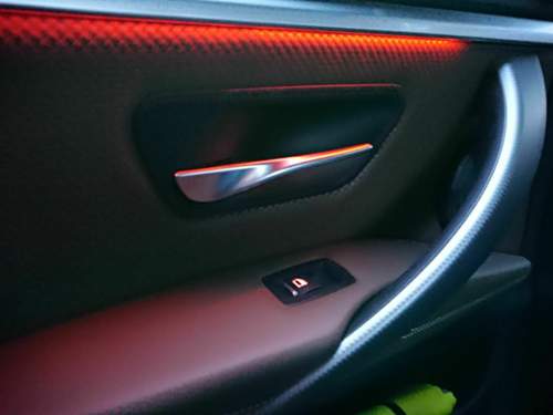

Wenn du schwarzen Innenraum in Leder hast, dann ist das Licht nach Aussagen zahlreicher User sehr schwach. Bei Alcantara aufgrund des noch größeren Lichtschluckvermögens dann nochmals dunkler.
Jedoch selbst bei meinem etwas dunkleren Leder Muskat sieht man die Beleuchtung nachts mehr als genug - Fotos erneut im Anhang.

@JCzopik schrieb am 29. Januar 2019 um 21:45:44 Uhr:
Wow, hast du VFL oder LCI?
Hab bei meinem VFL die Klimablende des LCI nachgerüstet und die leuchtet auch so stark, der Rest ist aber auch nachts nahezu nicht wahrnehmbar 😠

LCI Platinen sind um einiges Heller als die PreLCi, wenns um den Fussraum geht kann man sich was fertiges im internetz kaufen 😉 ansonsten kann man die Platinen ausbauen aus dem Lichtleistenstecker und dann die Wiederstände ändern / ändern lassen .
@jon.west schrieb am 30. Januar 2019 um 07:44:24 Uhr:
Meint ihr ein Softwareupdate schenkt mir den Menüpunkt? 🙂 Jemand Erfahrungen? Bzw. muss ich evtl. erst mein "Sport" und "EcoPro" konfigurieren im iDrive? Den F36 habe ich erst seit gestern und ich meine gesehen zu haben, dass ich die Modi konfigurieren muss ... oder so ähnlich. 🙂
sind normalerweise auf Max / 100% gestellt, kommt aber auf die Ausstattung an welches Ambientlight verbaut ist.
Weißt du ob man die Lichtleisten auch evtl. schon fertig bekommen kann? Ich denk einbauen sollte ich die selbst können, aber löten - lass' ich mal lieber sein. 🙂 Natürlich kann ich auch googlen, aber evtl. kennst du ja jemand. 😉
die Stecker mit der Platinen für die Lichtleisten kriegt man auf jedenfall als Ersatzteil muss man die neueren für ein LCI Modell nehmen die Stecker kann man aufklicken und hat dann die Platine da drin . ne Drittanbieterlösung kenn ich da jetz nicht nur für den Fussraum gibts nen Anbieter .
Ich werde zb die Cupholderbeluchtung die kommenden Tage nachrüsten und werd dafür auch nen türmodul schlachten und mit dem Cupholdermodul kombinieren. damit es die selbe Helligkeit hat wie die Türen von meinem LCI modell.
die Lichtwellenleiter müsste man glaub ich auch einzeln bekommen da hab ich mich aber nicht mit beschäftigt um ehrlich zu sein
was halt wirklich viel Licht schluckt is das Alcantara und dazu die dunklen Fussmatten, ich hab die MPerformance Matten reingemacht , sieht man direkt nen Unterschied.
