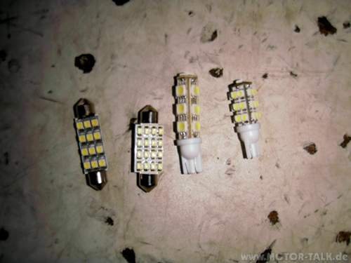

Eines vorweg: Die Leuchten für die Türen unten passen nicht weil der Sockel zu fett bzw die LED selbst zu lang ist...(Sockel T10)

Ich mach am Nachmittag Bilders. Die in den Türen bzw alle Lämpchen welche den T10 Glassockel verbaut haben passen nicht weil die LED LAmpen so einen weißen Kunststoffsockel haben und der nicht so weit in die Fassung passt.

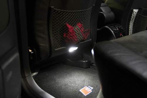

Themenstarteram 6. März 2011 um 19:28
So, hier wie versprochen die Bilder:
Das erste sind die Lampen selbst, die Sofitten leuchten wie Sau so hell!
Die T10 Sockel sind für die Ausstiegsbeleuchtung (unter den Türen) zu lang. Das guck ich mir aber noch genauer an...
Die jetzt noch gelben Spots im Innenraum (Bild 2 und drei) werd ich auch noch auf LED tauschen.
Die Fussraumbeleuchtung vorne und hinten ist auch sehr hell.
Alles in allem kann ich sagen dass ich zufrieden bin mit der Helligkeit. Achja, es flackert auch nichts!!
