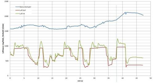

Also vorausgesetzt ich hätte jetzt wirklich eine undichte Ladeluftstrecke und durch die daraus resultierende (fälschlicherweise) höhere Ist-Luftmasse würde das Steuergerät auch mehr einspritzen und der Motor würde Rußen (Und teilweise unrund laufen unter Vollast).
Richtig?
Jein. :-)
Das Steuergerät verfügt aber auch über "Regleranschläge" bzw. limitierende Kennfelder. In dem einen Logfile von dir kann man das auch sehen.
Ich habe da mal so eine senkrechte gestrichelte Linie eingefügt. Die Stelle ist recht schön da man dort die Sprungantwort der Regler sehen kann. An dem Punkt hast Du Gas gegeben, dementsprechend wird die Soll-Luftmasse aufs maximum für diese Drehzahl und Betriebstemperatur erhöht. Das kann man an der roten Linie sehen die plötzlich schnurgrade wird. An der Stelle gibt es aber ein Problem, erstmal gibt es einen kräftigen Überschwinger (grün) , also es wird eine deutlich höhere Luftmasse gemessen als vorgesehen. Der Regler sieht das auch und es wird gegengesteuert. Was genau gemacht wird ist unbekannt (da die Werte nicht geloggt wurden).
Denkbar ist:
- Anstellung vom Turbolader wird zurückgenommen
- AGR-Rate wird erhöht
- Abschaltklappe wird zugestellt
Die Regler kompensieren die "zu hohe" Luftmasse auch, wenn der Lastzustand lange genug "statisch" bleibt. Sollte die gemessene Luftmasse aber eben nicht die sein, die im Zylinder ankommt (weil ein Teil entweicht) - dann hast Du zu wenig Luft a) weil etwas entweicht UND b) weil das Steuergerät das "zuviel" nochmal abzieht.
Wenn dieser Fall erreicht ist - ist zu wenig Sauerstoffüberschuss im Zylinder, rußende Verbrennung... Im ersten Moment könnte es auch sein das auf Basis der vermeindlich höheren Luftmasse zu viel eingespritzt wird und es deswegen rußt. Vielleicht :-) ...

Wie sieht den die Saugrohrklappe aus ? Drosselklappe... wenn die zu spät aufmacht können solche Überschwinger auch entstehen. Ruckelt er nach wenn du den Motor ausschaltest ?
Nachruckeln würde ich jetzt nicht sagen, nein.
Startet und geht aus wie üblich. Nur halt dieses stottern oder wie ich das auch immer bezeichnen soll.
Gestern auch aufgetreten im 4. Gang. Aber da war es übersetzungsbedingt eher ein rubbeln. Im 5 Bzw 6 Gang wird es dann entsprechend schlimmer
Würde der Druckwandler N75 für den Turbo neu angelernt?
Ne, da hab ich noch nichts getauscht oder neu angelernt. Ist das im VCDS die Funktion für die Turboladeradaption?
Bevor Du den Lader adaptierst solltest Du sicherstellen das die Ladeluftstrecke definitiv dicht ist!
vergiss es, der hat ja ein Poti zur Rückführung der Ist-Position - geht dann vmtl. auch so.
