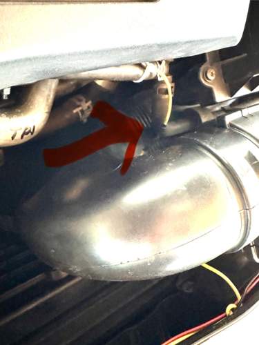

Luftfilterkasten (2.0 TDI; CFFB) ausbauen wie?
VW Golf 6 (1KA/B/C)
hab das schonmal vor langer Zeit gemacht, kann mich aber nicht mehr erinnern, wie man dieses C förmige Teil mit Faltenbalg der Ansaugung vom unteren Teil des Luftfilterkastens abbekommt. Siehe Foto.
Kann da jemand helfen?
Danke
Luftfilterkasten
1 Antworten
Einfach abziehen, ist nur gesteckt.
Bisschen einfacher wird's mMn, wenn man dieses Rohr zuerst aus dem oberen Teil ausfädelt. Dann kann man das Rohr während des ziehens auch leicht drehen.
Aufpassen, dieser kleine Deckel am oberen Ende des Rohres ist mit drei Krallen aufgeklipst, die aber ganz gerne brechen, wenn der Kunststoff schon älter ist.
