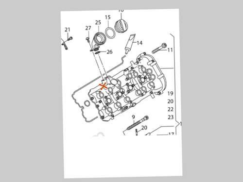

Der Ventildeckel (am Fuß des Öleinfüllstutzens) hatte einen Haarriss!
Gibt es hier ein bekanntes Problem mit den Ventildeckeln (Materialfehler usw.)? Oder gibt es gar einen Zusammenhang mit den Injektorenproblemen? Defekte Injektoren in dieser Klasse nach 130tkm sind ja wohl mehr als nur ein schlechter Witz!
Gruß,
Hoser
Mach mal ein Bild!
Gesehen habe ich den Riss. Ein Bild habe davon habe ich leider nicht. Es wurde auch versucht, den Riss (ca. 3-4 cm) zu verkleben, hat aber nichts gebracht. Ich habe die Stelle mal mit einem Bild aus dem Teilekatalog markiert.

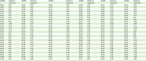

mein 3.0 TDI ruckelt ebenfalls beim beschleunigen aus dem Drehzahlkeller. Ab 1500rpm läuft alles wieder sauber. Zudem ist ein Klackern bzw tickern zu vernehmen aus dem Motorraum. Dieses geht sofort weg sobald der Motor in die Schubabschaltung geht. Deutet für mich also auf Einspritzung hin.
Anbei noch einmal eine kurze Fahrt mit einem Log der Einspritzmengenabweichung
Abweichung
