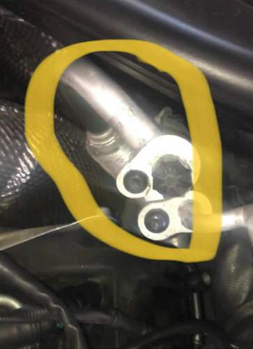

Beifahrerseite ist easy, bei der Fahrerseite musst den Kabelstrang der ausm Wasserkasten kommt freilegen. Nur so hast ne Chance die Leitung von der Klimaanlage soweit schräg nach hinten zu ziehen, damit der Ventildeckel runter geht. Klimaleitung natürlich vorher vom Halter lösen.

Danke Ralle. Das es mit den Klima Leitungen eng wird hab ich auch schon befürchtet. Davon steht nichts im Elsa, Aber dafür viele andere Arbeitsgänge. Was hast vorne abgebaut? Saugrohr? AGR Leitung und noch nen paar Halter und Sensoren? Kann man den kleinen unterdruck Schlauch dran lassen der direkt über den Deckel geht? Was War bei dir drin und welche Folgen hat es gehabt? Sorry für die vielen Fragen.
So schlimm ist das Ganze nicht. Kühlwasserbehälter raus, Injektoren, Rail, Stecker Lamda, Unterdruckschlauch. seitlicher Kabelbaum am Kopf ausclipsen. Drosselklappe und Rohr wegbauen usw.
Einfach den Ventildeckel rings rum schön freilegen.
Das siehst dann schon.
Wenn Du keinen Helfer hast, kannst die Klimaleitung auch schräg nach hinten mit ner stabilen Schnurr festbinden
