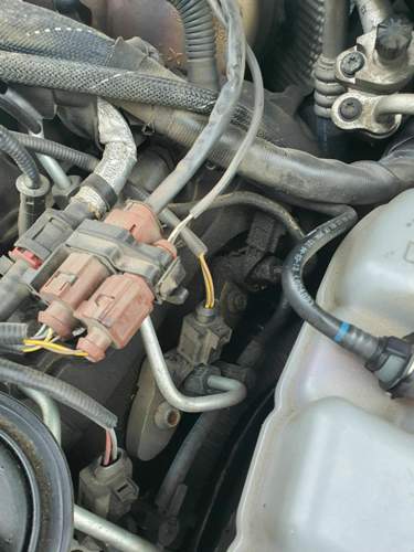

Hallo liebe Community.
Heute wollte ich mal die Motorabdeckung rausnehmen um mal zu schauen ob alles in Ordnung ist. Und siehe da, ein Leck am Zylinderkopf oben am Glühkerzenanschluss (Bild), ich weiß nicht ganz wie ich das so nennen soll. Naja. Was könnte hierbei die Ursache sein. Bitte um Hilfe.
Wünsche euch ein schönes Wochenende!
[Von Motor-Talk aus dem Thema 'Leck am Zylinderkopf' überführt.]
Das versiffte ist der Injektor :-) Meistens sind es die Dichtungen der Injektoren. Kann aber auch von einer undichten Leckölleitung kommen, zu lockerer Dieselleitung oder die Dichtringe im Ventildeckel.
Sieht man aus der Ferne nicht....
Wenn Du die Injektoren noch nie draußen hattest zum abdichten, würde ich das ab 100tkm empfehlen.
Mach mal vorher alles mit Bremsenreiniger sauber und beobachte wo es raussifft.
https://www.motor-talk.de/.../...en-tausch-abdichten-t6553801.html?...
Danke dir vielmals für die Info.
Wo finde ich Ersatzteile für den Injektor. Und macht es einen Unterschied wie viel PS man hat. Was würdest du empfehlen alles An dichtringen oder Teilen zu tauschen?
Lese einfach mal im dem Thread ist alles beschrieben. Würde aber erst einmal sauber machen und schauen wo es her kommt.
