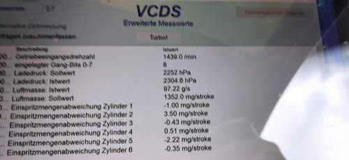

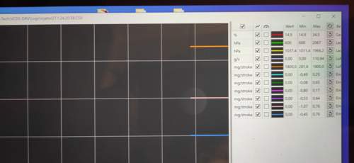

Ich habe am WE einen Injektor(EL) der zur Kontrolle eingeschickt wurde und als 100 Prozent funktionsfähig zurück kam wieder ausgebaut,weil er bei der Einspritzmengenabweichung bis auf +3,55(Code richtig eingegeben)hoch ging,wieder ausgebaut und gegen einen instandgesetzten getauscht der im Stand bei +1,2 liegt aber wenn man aufs Gas geht geht der Wert bis auf +0,20 runter.
Den Schacht hatte ich in beiden Fällen blitzblank sauber.

Du hast jetzt einen Injektor drin, der eine Abweichung von +1.2 hat. Vorher hatte ein anderer (an gleicher Stelle) +3.55. In wie fern haben sich die anderen Injektorwerte geändert? Das M-Stg versucht ja für den Gleichlauf, die Summe aller Werte auf circa Null zu bekommen.
Hast Du schon mal die Rücklaufmengen aller Injektoren gemessen?
Die Werte springen natürlich hin und her,aber im großen und ganzen sind die Werte so wie es bei Werte steht.
Injektor 2 ist jetzt der Generalüberholte drin mit max +1,2, Injektor 5 nagelneu.
Alle restlichen Injektoren waren auch zur Kontrolle bei der selben Firma und wurden ohne Fehler zurückgeschickt.
Und wie sehen die Werte bei Leerlaufdrehzahl aus?

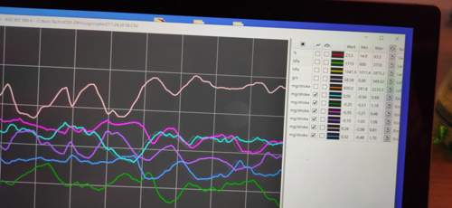

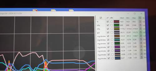

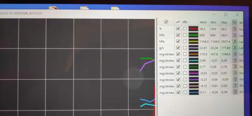

@Lightningman
1 Bild nach dem Einbau 27.1 17:30 fast kalt
2 Bild nach Einbau abends vor der Heimfahrt 21:30
3 Bild ein Tag später 28.1 leider vorher schon gefahren Datei leider defekt.

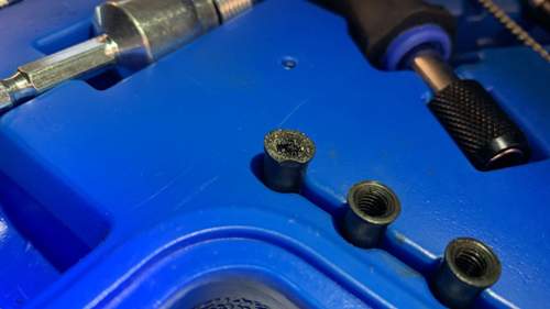

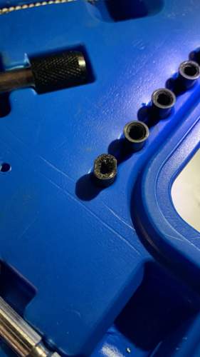

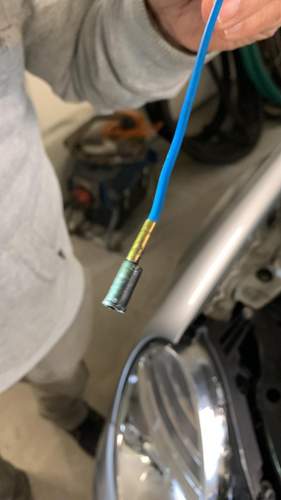

STOPFEN IST RAUS!
Endlich, nachdem ich einen 4mm Magnetheber bestellt habe (verlinke ich unten), dauerte es keine 7,4Minuten dann kam auch schon das Teil raus. Mein Papa hat mit Hilfe der Kamera gleichzeitig den Magneten reingeschoben und dann nach ein paar mal versuchen in gewünschter Position endlich rausgefischt. Anschließend alles schön abgesaugt und die Schächte und Dichtflächen sauber gemacht. Läuft wie ein Uhrwerk. Danke an alle

@mgee: Verrätst Du uns, warum Du den (die) Stopfen wieder in den Aufbewahrungskasten getan hast? Bei mir wären die GANZ schnell in die Tonne geflogen
@Lightningman schrieb am 1. Februar 2024 um 08:36:42 Uhr:
Als nächstes machen die Skinasen die Stopfen aus Messing (nennt man Erhöhung des Schwierigkeitsgrades 🙂 )
Das ist ein Andenken dass wir für uns behalten werden ??

@mgee schrieb am 1. Februar 2024 um 06:49:36 Uhr:
STOPFEN IST RAUS!

Ohjeeee…ich fühle mit dir 🙂
Ich hab Tage verbracht bis ich den Stopfen raus geholt habe, war wie ein 6er im Lotto als er genau senkrecht im Zylinder stand Haha…erstmal Party gemacht mit den Jungs 😛
