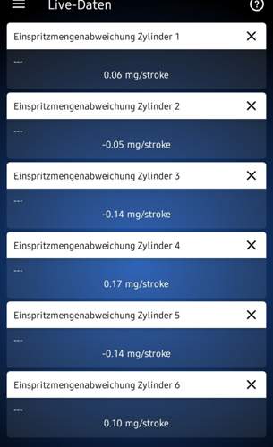

Da ich seit ein paar Tagen in unregelmäßigen Abständen ein leichtes Ruckeln im untertourigen Bereich habe (meist Tempomat 50 Stadt), habe ich mir mal wieder die Einspritzmengenabw. der Injektoren angesehen (siehe Bild).
Die Krümmer sind trocken, keinerlei schwarze Pampe. Allerdings ist es um Injektor 4 feucht oben am Ventildeckel. Vermute mal, dass trotzdem die Dichtung hinüber ist, auch wenn man unten am Krümmer nichts davon sieht oder?

In diesem Fall (Injektor4) glaube ich eher, dass es vom Öleinfüllstutzen her kommt. Würde mal sauber machen und beobachten.
Bei dieser Laufleistung und wenn man nicht weiß was gemacht wurde. Alle Injektoren zumindest neu abdichten. (Besser noch überprüfen lassen). Die Abweichung sieht zwar gut aus, kann aber trotzdem sein, dass ein Nadelsitz nicht mehr 100% abdichtet.
Vielen Dank, den Einfüllstutzen habe ich schon geprüft, der is trocken...ist tatsächlich nur um den Injektor selbst rundrum und natürlich darunter.

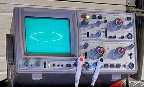

hat jemand von Euch Injektoren gemessen und keine elektrischen Auffälligkeiten festgestellt, aber dennoch greifen die Fehler Versorgung Einspritzventile a und B, dass der Motor nach VCDS FC löschen nur noch einen misslingenden startversuch auf 3 Pötten schafft und abbricht?
Oszilloskop sehen alle gleich aus. Ohmisch alle um die 180 k Ohm. Kein Masseschluss.
Alle 6 Injektoren durch Aufgearbeitete zu tauschen scheint noch gründlichem Lesen hier das sinnvollste zu sein. Ich hoffe, dass mein Steuergerät nicht schon einen abbekommen hat, da es ja durch diesen Fehler offenbar in den Bauteileschutz geht und sich verriegelt. Sowas laß ich nur 1 mal.
Es macht mich aber stutzig, dass wenn auch die Injektoren mechanisch am Ende wären, warum die mg/Stroke Mengen kurz vorher alle recht beieinander waren, nur Zyl 5 am meisten Abweicht und einen gesonderten Fehler erzeugte, aber elektrisch gemessen alle Injektoren gleich sind. Auffällig war, dass Zly. 6 enormer fühlbar auf der HD Leitung genagelt hat als die übrigen.

Bau sie aus und bring sie zu Bosch zum testen. Dann weisst Du Bescheid.
Und lass keinen Ring oben rein flutschen, sonst muss der Deckel wieder runter.
Das scheint mir der korrekte Grund gewesen zu sein.
Die Messerei kannst Du lassen. Bringt nichts.

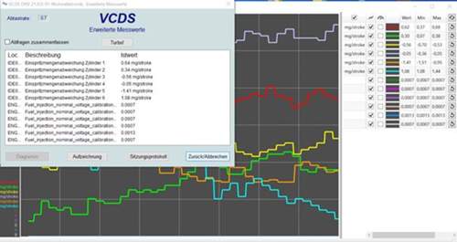

Hallo allerseits,
ich habe mal kleiner angefangen wie die meisten und er läuft wieder seltsamerweise, zumindest auf der Bühne.
Ich habe lediglich den Dieselfilter getauscht und habe den Verdacht, dass dies noch der originale erste von Audi seit Auslieferung 2013 drin ist mit 255tsd.
Hab mit VCDS zwei mal die Vorförderpumpe laufen lassen, hat ordentlich gegluggert.
Da der Motor gar nicht mehr ansprang oder so auf 3 Pötten habe ich mich richtig erschreckt bei Starten, dass er wieder komplett läuft.
Anfangs vergaß ich Injektor 1 aufzustecken, ja ich schon angefangen hatte alle Anbauteile etc. zurück zu bauen um die Injektoren zu ziehen - da dachte ich mir - Moment, gönn dir mal den Test.
Den alten Filter habe ich in Filterrichtung ins Klarglas auslaufen lassen und will es nicht beschwören, aber es kamen ein paar schwarze Flocken ins Glas.
Wenn der in sich zusammen gefallen ist und die Fördermenge nicht mehr reicht, kann das ne Erklärung sein warum beide Bänke zugleich ausstiegen.
Stroke Einspritzengenabweichung max +1,88 (Zyl 6) bis -0,69 (Zyl 5).
Zyl 6 nagelt auch etwas mehr spürbar auf der HD Leitung als alle anderen.
Gasannahme ist flott - ich werde mal auf dem Hinterhof testen und wenn der Fehler echt weg ist, fresse ich n Besen.
Vermute aber dennoch, dass die Injektoren trotzdem schnell ne Baustelle werden können, vor allem wenn die Flockensuppe da kursiert.
