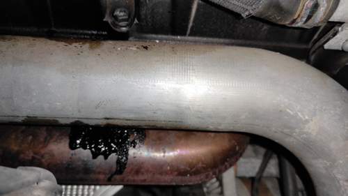

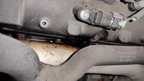

es stinkt bei mir jetzt auch im Innenraum, habe gerade nachgesehen, sind das die Injektoren oder was anderes?
Spannpratzen sind alle fest und haben kein Spiel
Video:
https://youtu.be/nZRqX0lmgSo
LG
Zyl
Ja könnten sie sein.
Bessere Fotos wären gut.
Ja ein Monat ist es her seit es auffällig zu stinken begann, hab dann diesen Thread gefunden. Ok, dann gehen wirs Mal an gg
LG
Die wirst du wohl mit dem Geithammer ziehen müssen, den brauchte ich nach 2 Wochen als er angefangen hatte zu riechen.

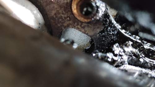

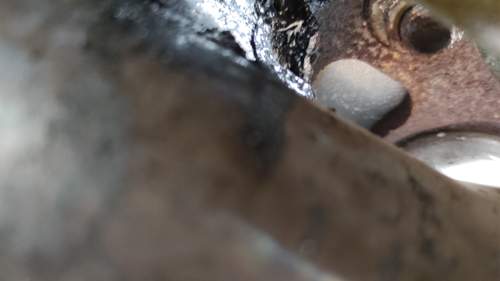

Mach mal bessere Fotos. Die Löcher sind kurz übern Krümmer.
Hier noch Fotos:
Img-20230130
W
X
+4

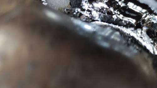

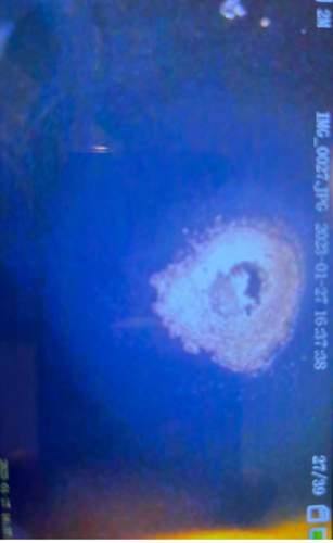

Noch welche, hab Mal den Schmodder entfernt
Img-20230130
Img-20230130
Img-20230130
+2
Ja da sind die Dichtungen durch. Wenn das so eingebrannt ist, am besten 6 überholte Injektoren im Tausch besorgen.
Brauchst nen gescheiten Gleithammer sonst bekommst die nicht raus.
Hab mir da selbst mal einen gebaut, weil die billig Dinger nichts taugen und die guten ein Vermögen kosten.
Mit etwas Glück ist der Sitz noch in Ordnung und Du musst nicht nachfräsen.
Viel Erfolg

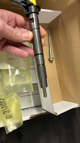

Danach bringst Du die Injektoren zu Bosch. Reinigen, prüfen. Dann kannst Du entscheiden.
Hol Dir die Dichtungen bei Audi.
Dazu die Schrauben (weil es Dehnschrauben sind).
Die Klemmblöcke brauchst Du nicht ( ich weiß, es steht im Leitfaden).

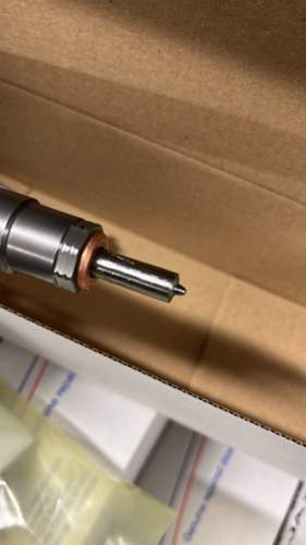

Genau den gleichen Motor hatte ich letztes Woche. Der hatte 100tkm mehr wie Du. Injektor 5 hat schon leicht getropft. Sieht man aufm Kolben.
6 Stück vom Zukancic rein und er lief wieder wie ne 1.
Bekomme keine Provision, die Qualität finde ich aber 1a
