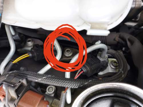

Meiner hat ähnliche Symptome seit gestern, also massives schütteln im Leerlauf und bis 120kmh bissel geruckel beim beschleunigen.
Heute mal die Injektoren angeguckt, denke mal der mittlere der rechten Bank ist undicht oder?
Bild hab ich eingefügt, morgen gehe ich nochmal mit dem Tester ran.
Von oben siehst Du da nichts. Über den Krümmern ist eine Ablaufbohrung. Wenn ein Injektor stark undicht ist, läuft dort der Schmodder raus und tropft auf die Krümmer. Schau dort mal nach. Alles unter MJ 2017 hat die alten Dichtringe verbaut, diese werden ab ca. 120 tkm undicht.
Am besten alle Injektoren ziehen überprüfen und bei Laufleistung über 150tkm ggf. überholen lassen.

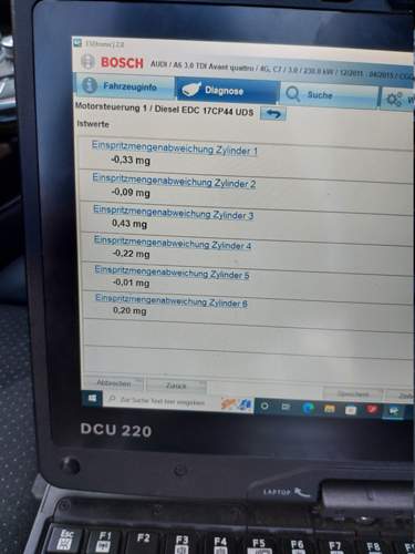

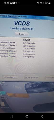

Soo habe eben ausgelesen und auch ein eindeutiges Ergebnis bekommen, Zylinder 5 arbeitet bissel neben der Spur 😉
So Nachtrag... 🙂
Auto läuft wieder, Injektor 5 war tatsächlich am Ende, bzw die Kupferdichtung war weggebrannt.

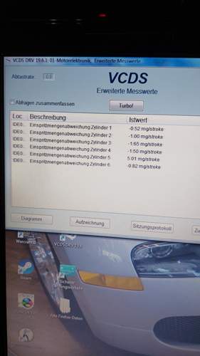

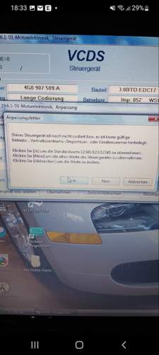

Mein Problem ist jetzt legentlich das ich den neuen einfach nicht angelernt kriege...
Werte sind von 1-4 deutlich besser jetzt, außer halt der Neue 5er und der 6er jetzt?
Denke aber das liegt am nicht anlernen oder?
Nochmal eine Finale Rückmeldung, Problem gelöst Injektor zwecks Bosch Tester angelernt 🙂
Die Werte die sich darauf ergeben sind spitzenmässig.
Soviel zum Thema man müsse ihn vllt nicht zwangsläufig anlernen, weil er sich nach 1000km selbst adaptiert.
@Adii85 schrieb am 15. September 2022 um 18:22:09 Uhr:
Du meinst den IMA Code eingeben, oder? Das muß man *immer* machen, wenn der Injektor gegen einen anderen getauscht wird. Im IMA Code ist u.a. der Nullmengenabgleich des Injektors drin. Ansonsten "anlernen" kann man einen Injektor nicht. Wird der gleiche Injektor am gleichen Platz verbaut (nach einer Reinigung z.B.) muß man nix eingeben.
