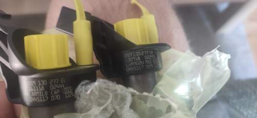

Sollte beim Bitdi VFL nicht die CK Injektionen verbaut sein ?
Hab mir den injektor 2 den ich ausgebaut hatte mal angesehen und da steht was mit El drauf.
Die ich von DS bekommen habe da steht CK drauf.
Audi hatte einen neuen Motor eingebaut wahrscheinlich auch überarbeitete Injektionen dazu.
Habe heute den zweiten injektor ausgetauscht auch dieser war ein EL injektor.
Ich hoffe mal das ich mein Pfand trotzdem von DS wieder bekomme.

@MR-Y1 schrieb am 4. September 2022 um 09:40:04 Uhr:
Die CK Injektoren wurden laut ETKA ab 06/2016 gegen die EL Injektoren ersetzt.

@MR-Y1 schrieb am 7. September 2022 um 12:22:33 Uhr:
@baiermax
2018 hat mein Auto ein neuen Motor bekommen.
Das passt dann ja. Dann wirst du wahrscheinlich ausschleißlich EL Injektoren haben. Was der genaue Unterschied zwischen CK und EL ist, kann ich nicht sagen. Die Fördermenge muss ja identisch sein, wenn EL CK ersetzt. Ob ein Mischverbau Probleme geben könnte, weiß ich auch leider nicht, werde ich aber in naher Zukunft sehen. Ich bekomme die Tage 3 von meinen CKs überholt zurück und 3 ELs, weil meine 3 anderen CKs zu defekt für eine Instandsetzung waren.
Alle 6 Injektoren wiesen Defekte auf... mal sehen, ob die Karre bald wieder läuft und wenn ja, wie rund und wie lange...
@baiermax
Laut DS sind es die selben und es gibt keine Probleme.
