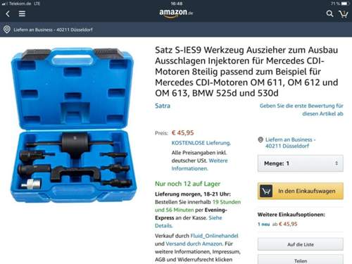

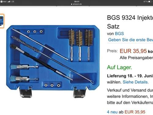

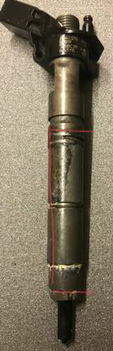

Ich schreib's erstmal allgemein ...
Zum Injektorentausch bzw. zur Neueindichtung brauchst Du:
An Teilen:
- Keramikfett (ohne Metallanteile) zum Einsetzen der Injektoren
(nur den Schaft einschmieren; also weder die Spitze noch die Kupferscheibe fetten)
- neue Kupferscheibe
- neue Spannschraube
An Werkzeug:
- einen Auszieher/Schlaghammer/Wichser mit passender Klaue*
(es sei denn, alle Injektoren sind unverkokt)
- ggf. einen Auszieher für die Kupferdichtscheibe, falls eine unten am Boden festsitzt (kommt vor)
- Stopfen zum Brennraum, um beim Reinigen des Sitzes/Schachtes keinen Dreck einzutragen
- Stange zum Setzen und Heben der Stopfen
- passende seitlich/radial arbeitende Messingbürste für den Schacht, in dem der Injektor sitzt
- passende frontal/axial arbeitende Messingbürste** für den Injektorensitz (unten)
(Ist schwer zu bekommen, außer für teures Geld bei DC; diese Bürste ist aber nicht optimal, weil Du eigentlich nur damit arbeiten kannst, wenn der Stopfen zum Brennraum draußen ist)
- Drehmomentschlüssel, bei dem 7Nm einstellbar sind (vergiss die großen für die Radschrauben)
- Vielzahnstiftschlüssel T40 für die Spannschraube mit Anschluß an Drehmomentschlüssel
- Microfasertuch mit Führung zur Endreinigung von Schacht und Sitz
(Tuch um passende Führung/Rohr/Stab legen, um Reste des mit den Bürsten gelösten Schmutzes herauszuwischen. Tuch allein reicht für gewöhnlich nicht zur Reinigung.)
- offenen(!) 17er Ringschlüssel zum Abschrauben der Hochdruckleitung am Injektor
(ein Maulschlüssel ist da keine gute Idee !)
- 19er Maulschlüssel zum Abschrauben der Hochdruckleitung am Rail
... und dann speziell:
* Unverkokte Injektoren bekommt man i.a. leicht heraus; ggf. etwas drehen, dann kommen die schon. Verkokte Injektoren kann man kaum ohne Hilfsmittel herausbekommen. Vorschläge, wie der bei laufendem Motor zu arbeiten, können einen festen Sitz auch verschlimmern und ggf. ins Auge gehen (im wahrsten Sinne des Wortes). Mit vielen(!!!) leichten Schlägen mit einem Schlaghammer (=rückwärts schlagender Hammer) geht es eigentlich ganz gut - wenn man denn Geduld mitbringt. Vorher mit Kriechöl einsprühen ist sicher hilfreich.
** Bin dabei, mir eine eigene Bürste zu "bauen", die auch bei gesetztem Stopfen arbeiten kann, die also nur außen bürstet und sich trotzdem nicht am Übergang im Schacht (Verengung) verhakt.

Ich hatte mir Werkzeug bei jpebert ausgeliehen. Habe jetzt aber dieses selbst gekauft. Geht gut damit. Die stabilen Dichtsitzfräsen finde ich nicht gut, da man bei zu viel Gewalt Material vom Dichtsitz entfernt und dann dickere Kupferdichtungen benötigt. Sicherlich notwendig, wenn die Sitze völlig verkokt sind. Für normale, oberflächliche Verschmutzung reicht das Werkzeug (Bild 1). Um die Injektoren herauszuziehen sollte das gehen (Bild 2). Bei mir konnte ich alle Injektoren durch rechts/links drehen ziehen. Da brauchte ich keinen Schlaghammer.
Bild 3 da gehört Keramikfett hin
