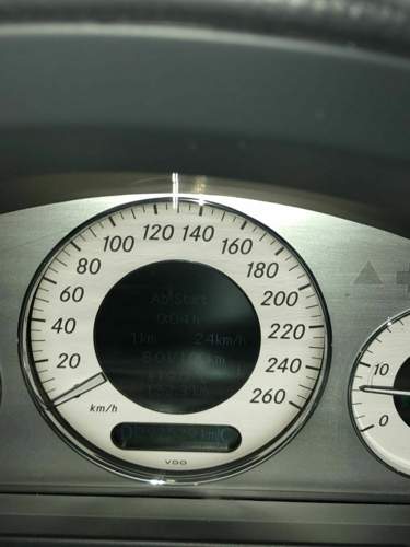

Nachdem ich jetzt ein paar wenige Hundertkilometer gefahren bin, ist mein Fazit positiv. Am Anfang war ich etwas skeptisch, da der Motor nicht spürbar/hörbar anders lief, als vor der Reinigung der Injektoren inkl. Reinigung der Sitzflächen und neuer Kupferdichtungen. Doch nach gefahrener Strecke kann ich behaupten, dass es weder angenehm leiser geworden ist. Gemessen 1db Unterschied, sowohl im Kaltstart, als auch bei warmen Motor.
Was mich aber viel mehr beeindruckt, vor der Reinigung der Injektoren, stand als Durchschnittsverbrauch 8,7-8,9L wenn ich aus unserer Siedlung 30km/h 900 Meter bis zur Hauptstrasse gefahren bin. Heute waren es exakt 8L. Interessant. Vermutlich liegt es an der Kompression, die nun auf zwei Zylindern wieder vollständig da ist.
Edit: sorry, das Bild ist sehr dunkel.
