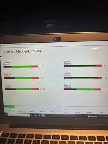

Mein 535d E61 ruckelt seit einiger Zeit im Stand. Habe den Fehlerspeicher ausgelesen und dort steht 4B10 Laufruheregler. P1278 Laufruheregler Korrekturmenge zu hoch.
Habe dann mit Inpa den Punkt „Selektive Mengenkorrektur“ aufgerufen, um mal die Injektoren zu checken.
Ich habe 4 Bilder angehängt, auf denen ich die Umdrehungen pro Minute aufgeschrieben habe.
Zylinder 4 macht meiner Deutung nach Probleme. Zylinder 2 ist jetzt sicherlich auch nicht mehr so der Brüller.
Und was bedeutet es, dass Zylinder 3, der im Stand noch okay ist, aber bei höher werdenden Drehzahlen in den roten Bereich geht? Dafür aber Zylinder 2 und 4 bei höheren Drehzahlen super aussehen.
Wäre für eure Hilfe dankbar.

Die Livewerte sehen gut aus. Nur die Anzeige für die Luftmasse springt ziemlich schnell hin und her. Luftmasse Soll ist ca. 440mg/Hub. Und der Ist-Wert ist kaum zu verfolgen so schnell springt das hin und her. Irgendwas zwischen 350 und 460mg/Hub. Hier mal ein paar Bilder von den Livewerten.
Ich kann mir das Springen zwar grad noch nicht erklären aber du kannst den LMM mal abstecken und schauen ob sich was an den Korrekturwerten ändert. Achtung der steht dann im FS, musst dann löschen.
Glaub zwar nicht, denn der würde ebenfalls alle Zylinder betreffen und nicht nur 2+4.
Egal was du machst, du hast das immer auf 2+4, es wandert nie mit?
Dann ist m. M. entweder was mit den Ventilen, der ASB direkt davor oder aber was ich schon eher glaube, was mit den Zylindern.
Das mit dem Abziehen des LMM hatte ich gestern noch versucht. Da hat sich nichts geändert.
Ja. Es sind immer nur 2 und 4 betroffen. Es wandert nicht.

Ich habe generalüberholte Injektoren gekauft und die gegen die alten getauscht. In beiden Fällen waren Zylinder 2 und 4 betroffen. Ich halte es für völlig unmöglich, dass selbst, wenn zwei generalüberholte Injektoren kaputt sind, dass ich die dann auch noch rein zufällig an die Stelle montiert habe, die auch vorher schon Probleme gemacht haben. Falls dem so ist, sollte ich vielleicht Lotto spielen. Aber um das wirklich auszuschließen habe ich jetzt noch mal die Injelktoren untereinander getauscht.

So. Ansaugbrücke ist wieder drauf. Die Injektoren sind umcodiert.
Geändert hat sich wie erwartet nichts. Es sind immer noch Inektor 2 und 4 betroffen.
