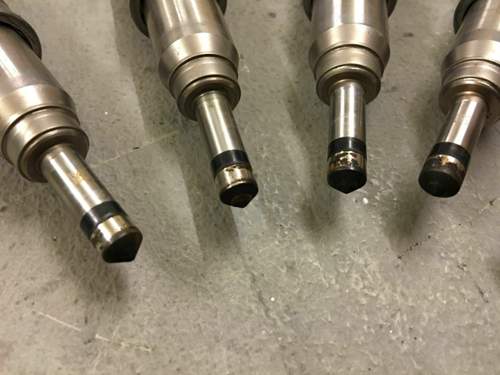

Zum Thema reinigen kann ich leider nichts sagen, aber hier sind mal Bilder von meinen Injektoren.
Die Injektoren wurden letzte Woche bei meinem 325i komplett getauscht und sind ca. 80tkm gelaufen.
Img-20150930-231923
Img-20150930-231941
Img-20150930-231954

Das sind Injektoren für einen E39 Diesel und die verkoken und die Rücklaufmenge wird immer grösser.Weil hier die inneren Bauteile abgenutzt werden.
Und diese Injektoren wo im N53 Motor drin sind werden höchstens unten Schwarz aber verkoken nicht. Und es gibt hier auch keine Rücklaufmengenmessung. Abnutzung und Spritzbild wird hier mit Sicherheit auch ein problem sein.
Hm, sehen jetzt nicht soooo schlimm aus. was geht denn bei den Dingern warum und wodurch beim Benziner kaputt, meine sind jetzt grad mal 40tkm drin und zum 3x getauscht. Fakt ist aber auch dass der injektorreiniger eine sehr deutliche Besserung gebracht hat! Er läuft jetzt wieder wie vorher recht unrund in der kaltlaufphase aber das stottern ist weg und die Motorlampe ging bislang auch nicht mehr an. Was kostet denn ein injektor finde Preise von 100-250eur und wie lange dauert der Einbau. 15min dann ist der Deckel ab und dann liegen die Dinger doch frei wie die zündspulen auch.
