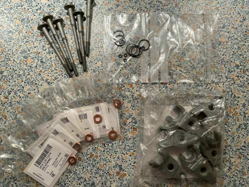

Leider nicht, die Teiledienstjungs wissen aber was du möchtest wenn du sagst:
6 x Kupferdichtung für Injektor
6x Gummi O Ring für Injektor
6x Gummi O Ring für Rücklaufleitung Injektor
6x Befestigungsschrauben für Injektor ( 8Nm + 90° festziehen und IMMER neu machen !)
Nicht zu lang damit rumfahren sonst kanns A passieren das der Injektor rausfliegt weil keine Spannung mehr auf der Schraube ist.... die abreisst und du ggf nen neuen Zylinderkopf brauchst

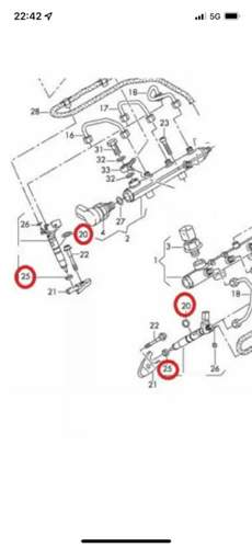

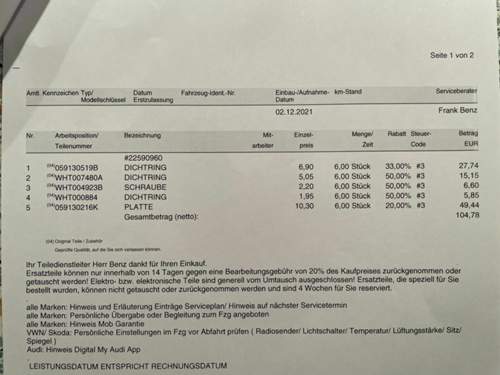

Hier die passenden Teile Nr
Ohne Rabatt für die Kleinteile ~200 € ist schon heftig. Wird immer besser...
Warum braucht man die Bratzen auch neu? Sind ja der teuerste Posten.
Braucht man nicht neu, die sind so stabil gebaut, da passiert nie was dran

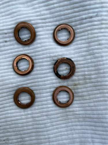

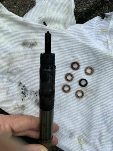

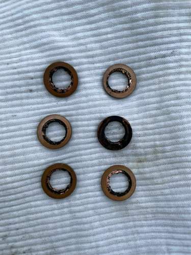

Hier ein paar Bilder von den Dichtungen
Anlass zu dieser Arbeit war Injektor 5
dieser hat auf den Krümmer getropft
KM stand: 123461
alle Dichtungen ersetzt
Injektor 5 Neu
+3

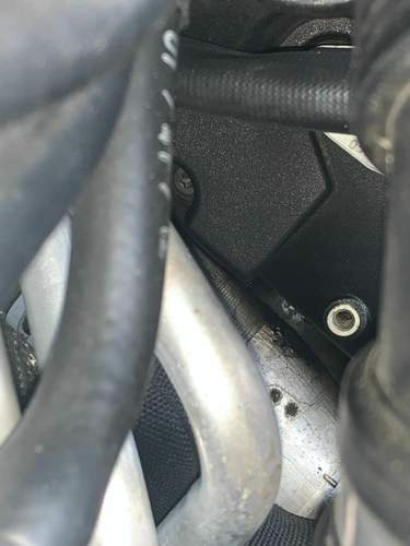

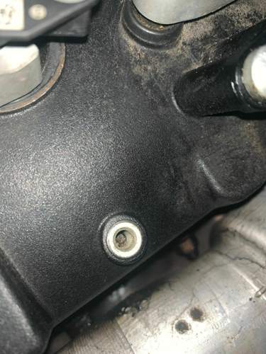

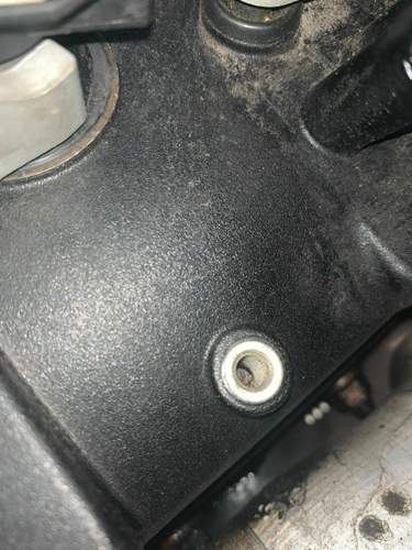

Kannst du mir sagen wo auf dem letzten Foto man überhaupt schauen muss um ein Tropfen zu erkennen?
@mza287
Unterhalb entsprechenden Injektor kurz über den Krümmer gibt es eine Entlastungsbohrung.
Das hilft mir leider nicht ich habe wirklich keine Ahnung davon
Du müsstest in Fahrtrichtung gesehen rechts neben dem Kühlwasserbehälter und links neben dem Luftfilterkasten von der Seite reinsehen um die Abgaskrümmer und die Bohrung zu sehen.
