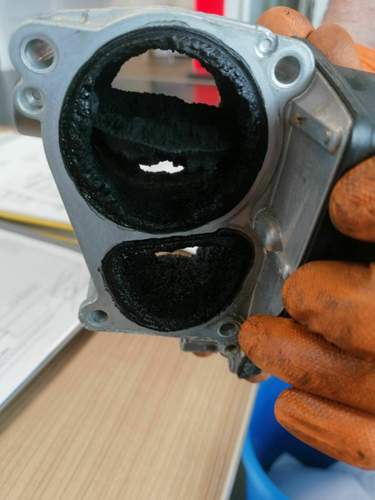

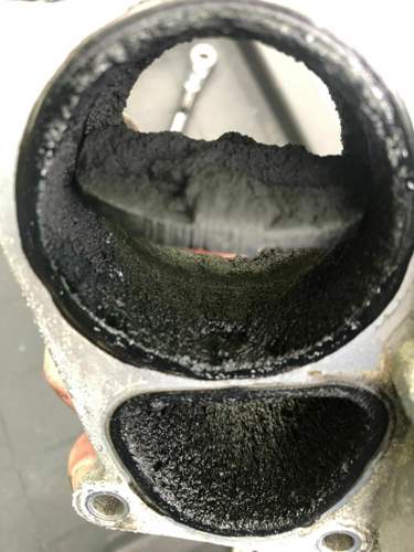

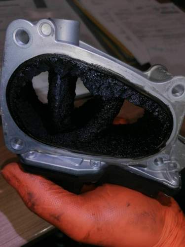

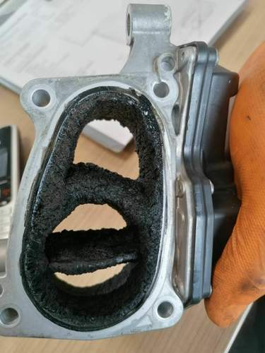

Wenn die Saugrohrklappe nicht sauber arbeiten kann, weil sie durch das 23x6 Update völlig verrußt ist, kommt es auch zu diesen Rucklern. Das könnte man zusätzlich mal prüfen. Ich habe die gereinigt und das Auto läuft seit dem 1a. Dichtung vom Injektor ist bei dir trotzdem platt. 😉
.jpg
Hier habt ihr euer ruckeln
Heut nen 320er Bitu da gehabt mit 89.000km
Der bockte und stotterte beim Starten und Leerlauf sowie bei der Fahrt unter 2000 Umdrehungen
Habs sauber gemacht....schnurrt wieder
Ich will nicht wissen wieviele Injektoren, Dichtungen, usw wegen Ruckeln getauscht werden, obwohl die versiffte Drallklappe die eigentliche Ursache ist.

@Competition326 genau das, ein Diesel fährt mit Luftüberschuss. Ist die " Luftröhre" verängt fängt der an zu überfetten und ruckelt sich einen zusammen. Das dann die Laufruheregelung eingreift und da Werte anzeigt bei denen jeder denkt das der Injektor nen Klatscher weg hat sollte damit erklärt sein

@Arni 1984 Wenn doch alles am A6 4G so einfach wäre. 🙂 Eigentlich müsste man bei ruckelnden 3.0 TDI erst die Drallklappe prüfen, dann die Injektordichtungen und erst dann die Injektorwerte auslesen und ggf. Injektoren ersetzen. Ich bezweifle, dass das in der Realität so läuft.
Die Erfahrung mit dem Premiumdiesel, wie volk574 beschreibt, habe ich auch gemacht. Das mindert das Ruckeln, aber leider nicht ewig.
Ein Ansaugkanal der Dicht ist idt auch mit Premiumdiesel dicht 😉

Ich werde morgen versuchen der Sache mal auf den Grund zu gehen , die saugrohrklappe auszubauen, ich schätze ebe falls dass diese auch nicht mehr so fein aussieht. DIESES scheiß 23X6.... solche Probleme hatte ich zuvor weder mit meinem c6 noch mit einem der 3 A4 Avants...

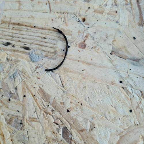

So jezt mal eine kurze Rückmeldung.

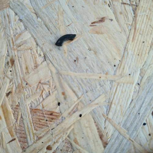

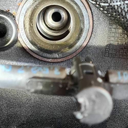

Ich habe gestern den Injektor ausgebaut, Der Kupferring war noch zu ca. 1/3 vorhanden. Der rest war weg.
Ich habe den Injektor von außen gereinigt (dicke feste Verkokung) Dort waren feine Stückchen des Kupferrings zu finden.
Die Saugrohrklappe habe ich ebenfalls gereinigt (war auch ziemlich verrußt).
Auf dem Weg heute morgen konnte ich kein ruckeln wahrnehmen.
Ich habe auch ein paar Fotos gemacht, diese kann ich aber erst später einstellen.
Der Einspritzmengen Korrekturwert des Injektors ist jetzt in den nicht mehr im positiven Bereich, was bedeutet es wenn er z.b -1mg/stroke anzeigt? Was bedeutet positiv oder negativ?
gruß Maurice
Das sollten die Korrektur Werte sein zur Anforderung
So anbei mal die Bilder der oben geschilderten Situation sowie ein Screenshot der Werte nach dem Tausch der Dichtungen auf Zylinder 1.
