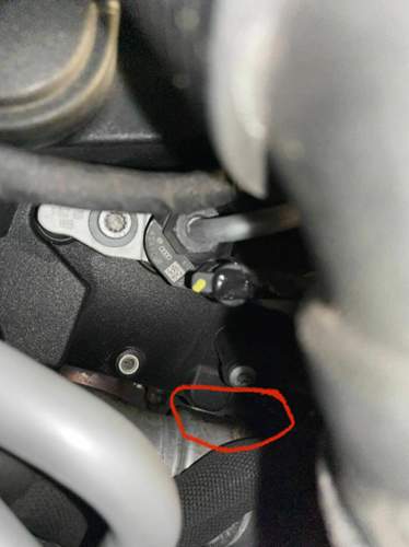

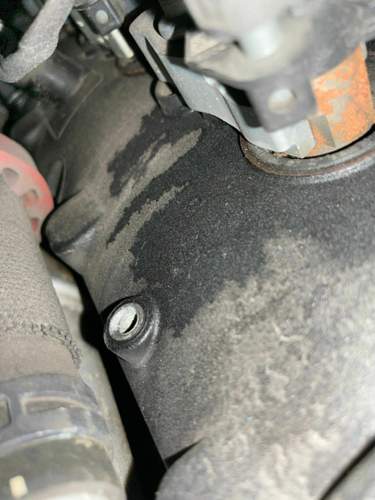

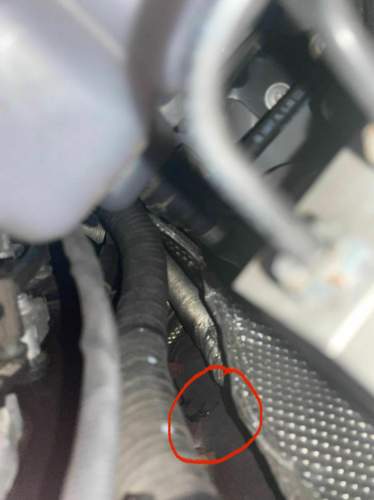

Aufgrund von üblichen Symptomen (ruckeln, Abgas-Gestank) hab ich heute meine Injektoren mal gecheckt (3.0 BiTDI). So wie es aussieht dürften auch bei mir undichte Dichtungen die Ursache sein. Hab versucht möglichst gute Bilder zu schießen.
Um die Injektoren ist alles verschmiert und man erkennt unter den Injektoren die Öl/Rußflecken, wenn ich mich nicht irre..?
Danke und LG

Also bei 175tkm würde ich gleich alle Injektoren überholen lassen. Kostet zwar ein wenig was, aber dann hast Deine Ruhe.
Hab vor kurzem einen BiTdi mit 230tkm gesehen, der hatte ein Loch im Kolben, weil ein Injektor verschlissen war.
