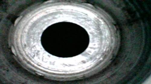

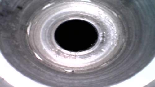

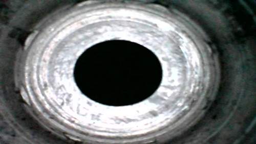

Ich habe kein gutes gefühl warte noch auf endoskop
Aber öffnen und man findet nichts hmm
Aber da könnte man gleich Steuerketten spielt testn er rasselt schon oft
Darum mit kamera im ventiltrieb zylinderkopf schauen und dann auch alle zylinder endoskopieren zum schauen wie die auschauen nach 180tkm

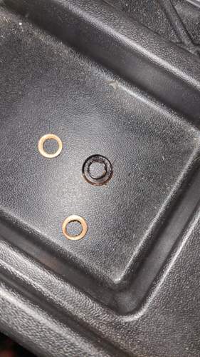

Also ich hatte das selbe Problem. Bei mir war es dann so dass ich nichts gefunden habe. Ich hatte auch den Ventildeckel unten nichts. Ich habe den schacht sauber gemacht und hab gesehen dass sich der injektor komplett in den Sitz reingearbeitet hat. Also ganz unten am Injektor ist wie eine 8seitige aufnahme und die ecken haben sich in den Zylinderkopf gedrückt. Siehe bild. Wenn der ring nur zum Teil da gewesen wäre denke ich nicht dass das möglich wäre.
Ich hab den sitz dann noch nachgefräßt weil der ebenfalls kaputt war.

Solche Abdrücke hatte ich auch schon. wenn die Dichtung durch ist, bekommt der Injektor mit der Zeit Spiel und wackelt im Schacht hin und her.
Einen Rest vom Kupferring war auch hier zu finden.
Im Prinzip ist es auch egal, mehr wie die Haube runter machen und suchen kannst nicht machen.

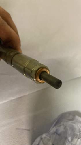

Ich habs auch mal hinbekommen. Injektorrücklauf war defekt, daraufhin hat der Injektor geschlagen wie blöd. Also neuen gekauft + Dichtsatz und beim herausnehmen des Dichtringes ist er abgerutscht. Hab auch lange gesucht, hab ihn am Ende in einer Ventilfeder wiedergefunden. Ich denke mal man kann erkennen welche Dichtung es da zerlegt hat :D
Hab leider kein Bild mehr vom 3. Injektordichtring, der war am Ende aber auch defekt (+3. Injektor). Nicht so plattgepresst wie der 4. , aber dafür eine fette Kerbe wo einfach ca 2mm vom Dichtring gefehlt haben. Hat mich fast den Zylinderkopf gekostet, aber wundersamer weise ist da seit mittlerweile fast 7000km alles dicht. Hoffe und bete dass das so bleibt
