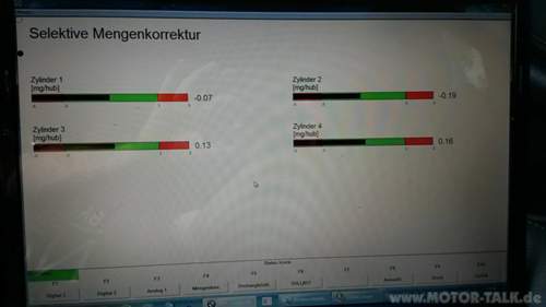

Hallo BMW Freunde. ..
Kann das sein das der Injektor bald sein geist aufgibt ?
20140617-213414
20140617-213414
27 Antworten
am 8. Juli 2014 um 5:33
Die sind wahrscheinlich etwas verdreckt. Ist ja noch im grünen Bereich, also beobachten oder halt bei Bosch reinigen probieren.
Themenstarteram 8. Juli 2014 um 19:07
das auto ruckelt,, vibriert. sieht man sogar an der tür oder heckklappe ,, ,,
hab heute den ersten raus und war echt dreckig.. hab oberflächlich sauber gemacht und wieder rein ,,, werte waren bischen besser,,
denke das ich am wochenende alle raus mache und sauber mache ...
welches mittel kann ich anwenden?
Diesel Injekt.reiniger L.Moly hatte ich bereits vor 800km reingekippt,.
danke ,,,

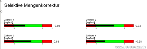

am 8. Juli 2014 um 19:25
Die müssen vorallem innen gereinigt werden. Das macht jeder Bosch Service. Lasse lieber das machen. Wie hast du die eigentlich ausgebaut?
am 8. Juli 2014 um 22:48
Hallo!
Ich würde die Injektoren professionell reinigen (Ultraschall-Bad usw.) - oder aber zerlegen und reinigen, dann wieder einbauen - siehe auch hier - Klick
Grüße,
BMW_verrückter
Themenstarteram 9. Juli 2014 um 14:20
Der erste Injektor (zyl 1) geht auch ohne ausbau von ansaugbrücke,,, is also schnell gegangen..
Dei anderen müssen erst nach ansaugbrücke raus ,, oder zumindest ansaugbrücke abmontieren und anheben ca.5cm ,,, dann kommst leicht ran..
aber wie schon geschrieben.. werde am samstag alles machen,,,

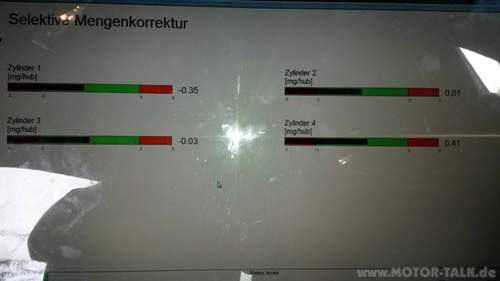

Themenstarteram 13. Juli 2014 um 19:00
So nach der reinigung is es so weit.,
Bild 1 Werte nach einbau,,,
Bild1. werte nach einbau

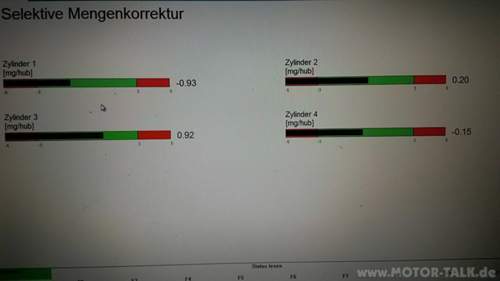

Themenstarteram 13. Juli 2014 um 19:02
Bild 2 ..
Werte nach 45KM test fahrt...
