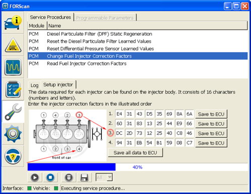

Habe eben meine Injektoren getauscht. Ich programmiere sie mit forscan. Allerdings wenn ich sie eingebe und Speicher steht im protokoll zwar dass sie gespeichert sind aber wenn ich dann nochmal nachsehen will ob es stimmt bzw den nächsten eingeben will dann sind wieder die alten codes in der eingabegläche! Woran kann dass liegen?

Zündreihenfolge Zylinder 1-3-4-2 ist für die Injektorprogrammierung falsch, wenn man sich auf die Injektoren dabei bezieht. Schau in die Doku von Forscan, da ist eine Zeichnung drin. Zylindernummer ist nicht Injektorennummer!
Zylinder 1 hat Injektor 1, Zylinder 2 hat Injektor 4, Zylinder 3 hat Injektor 2, Zylinder 4 hat Injektor 3. Werden die Injektoren in der Reihenfolge 1-2-3-4 angesteuert, zündet Zylinder 1-3-4-2 wie es soll. In älteren Forscan versionen war das so drin, wie es in den neueren ist, weiß ich nicht.
Versuche mal zuerst nur einen zu programmieren. Dann Kommunikation abbrechen, Forscan beenden, Zündung aus. Dann wieder einsteigen und auslesen. Ist der drin, musst Du so weitermachen. Nicht zu rasch arbeiten, lieber etwas langsam.
Ich nehme mal an Du hast eine aktuelle Version von Forscan. Es gab welche (z.B. die vor 2.2.3), wo das Lesen u/o Programmieren beim MK3 nicht richtig funktioniert hat(te).

Trägst du alle Codes mit einmal ein, und speicherst alle vier?
Ich habe hier schon oft gelesen, dass es hilft jeden Code einzeln zu speichern. Das Steuergerät hat wohl ab und an Probleme damit, alle Codes auf einmal zu speichern.
Müssen einzeln eingegeben werden, eingeben und speichern, dann den nächsten Injektor!

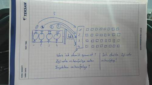

Hab noch eine Frage. Wenn ich es bei forscan eingebe hab ich ja links die abbildung von den Zylindern und rechts die 4 spalten wo ich die C2I codes eingebe. So diese 4 spalten sind nummerriert, 1. ; 2. ; 3. ; 4. .... sind damit die injektoren gemeint oder die Zylinderreihenfolge ?
Ich bin von den Zylindern ausgegangen ist dass richtig so?
Und dass er so unruhig läuft nach dem starten soll normal sein?
Du hast von 3 - 4 sek. gesprochen, das ist ja nicht die Welt. Vielleicht hast du noch irgendwo Luft im System, warte doch noch mal was, vielleicht gibt sich das ja noch. Zu Forscan kann ich dir nichts sagen, Sorry.
So, habe gerade mal nachgesehen! Zylinder 4 ( untere reihe ) beinhaltet Injektor 3 ( Zündreihenfolge ) dieser Injektor wird rechts in die Liste auf Nr. 3 einprogrammiert. Hoffe, das hilft.

Also is rechts die liste:
Injektor 1
Injektor 2
Injektor 3
Injektor 4???
Oder:
Zylinder 1
Zylinder 2
Zylinder 3
Zylinder 4??
Ich bin von zylinder ausgegangen. Also oberste reihe injektor 1
Zweite reihe injektor 4
Dritte reihe injektor 2
Vierte reihe injektor 3
So hab ich sie programmiert, ist dass richtig oder muss ich es anders machen?
Themenstarteram 5. Februar 2018 um 12:28
Ich mach nachher mal ne skizze wie ich es programmiert habe
