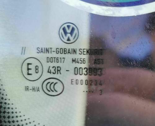

Muß das hier mal hoch holen.
Gibt's bei der Frontscheibenheizung ein Trick das die an bleibt?
Bei mir geht die immer nach 2 Sekunden wieder aus... Woran liegt das. Auto habe ich vor 3 Wochen gebraucht gekauft.
Meine Vermutung ist, das die Scheibe eventuell mal getauscht wurde und die das nicht unterstützt? Oder ist sind die Scheiben alle gleich?
Kennt sonst jemand das Problem?
Ist noch die Originalscheibe drin? Ist überhaupt eine Heizung in der Scheiben verbaut? Ist sie angeschlossen? Ich kann mir vorstellen, dass die Scheibe mal getauscht wurde gegen eine ohne Heizung. Wenn dann der Knopf gedrückt wird merkt das Auto, dass kein Strom fliesst und schaltet wieder ab.
Greetz
Keine Ahnung ob es eine Originale ist. Ist ja kacke... Da kann ich im Nachhinein nichts mehr machen, oder? Oder würde es noch unter Gewährleistung fallen? Finde sowas schon sehr ärgerlich... Regensensor funktioniert aber einwandfrei.... Kann man das Prüfen lassen, ob die Scheibe beschichtet ist?
Rechts unten in der Scheibe solltest du ein Logo und eine Nummer finden . Mach davon mal ein Bild und stell das hier rein.
@Darktrooper schrieb am 12. Februar 2021 um 08:29:56 Uhr:
Du kannst zu dem Verkäufer gehen und dich beschweren. Er hat dir ja das Auto mit der Funktion verkauft. Also sollte es auch funktionieren. Ob eine drin ist die heizt oder nicht ist dann das Problem vom Verkäufer.
@cucu1611 schrieb am 12. Februar 2021 um 09:19:23 Uhr:
Hier das Logo.
Passat B7 Frontscheibe
