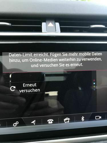

Moin,
hat jemand auch gerade Probleme mit den Onlinemedien?
Seit gestern wird mir angezeigt, dass ein „Daten-Limit„ erreicht ist und ich mehr mobile
Daten hinzufügen soll, um die Onlinemedien zu nutzen.
Ich habe eine private Vodafone SIM-Karte im Slot mit 100GB Volumen drin und davon sind gerade mal
6GB verbraucht.
Der installierte Browser funktioniert, Verbindung ist also da.

Hallo sumbi,
Bei mir seit gestern genau das selbe. Habe auch die Meldung für Daten Linit erreicht, aber habe eine SIM Karte meiner Firm, die über 10GB Volumen hat. Auch aufdas Navigationskonto kann nicht eingeloggt werden, sowie auch die Live-Dienste, denn es kommt immer die Meldung „Daten Limit erreicht„ bei Live und bei Navigation „es ist ein technischer Fehler aufgetreten „.
Habe am Donnerstag die S20A eingeblendet bekommen und am Freitag war sie dann fertig installiert. Gestern dann die Meldungen, daher habe ich es mit dem Update in Verbindung gebracht, das etwas schief gelaufen ist. Habe dann zur Probe die mitgelieferte Ubigi Karte eingelegt, genau das selbe.......
Wahrscheinlich nen Server Problem von LR...?
Ich habe das Fahrzeug erst seit 15.05. und daher, geht er am Dienstag oder Freitag zum Händler, sollte es nicht funktionieren..... Sobald ich etwas weiß, gebe ich Info. Gruß
Bei mir kam gestern auch die Meldung...hab ebenfalls das 20A drauf.. und meine Karte hat noch genügend Datenvolumen... bin gespannt, wie das weitergeht... schöne Pfingsten...

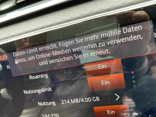

Aus einem anderen Forum: (Selber nicht gesehen, und selber nicht ausprobiert)
"Go into settings/connectivity and then tap on the mobile settings entry. I mean the line where you can turn mobile data on and off. If you tap that line anywhere other than the toggle switch, it takes you into a page where you can set data limits. I was confused because I’m running a 23 gig per month sim but when I looked, “limit data” had switched itself on with a monthly limit of 1 gig. I had used 766 mb and the car was warning me I was getting close to that 1 gig limit. I reset my limit to 23 gigs but if you like, you can turn the limit data setting off completely."
PS: Angeblich auch Leute mit 19C betroffen; klingt eher nach einem Server-side-Problem bei JLR.
Hallo BirgerJarl,
Diese Möglichkeiten habe ich bereits probiert und hat zu keinem Erfolg geführt. Daher liegt es nicht daran. Es muss entweder mit dem Update auf S20A zu tun haben oder es gibt ein Server Problem bei JLR........... Gruß
@suzukimondeo schrieb am 31. Mai 2020 um 11:10:56 Uhr:
Hallo BirgerJarl,
Habe auch seit gestern die Probleme und ebenfalls erfolglos das Datenvolumen angepasst. Weil die Meldung alle paar Minuten nervte, habe ich erst mal mobile Daten komplett abgeschaltet.
Zur Info: Bin auch noch auf 19C.
Hallo Bitbucket, dann ist es somit kein Versionsproblem, sondern ein generelles JLR Problem. Dann gehe ich davon aus, das es ein Serverproblem ist oder auch ein Problem der Kontoanmeldung von Fahrzeug zu Incontrol..... Mal sehen ob es die nächsten Tage behoben ist. Frage in die Runde, gibt es eigentlich ne zur Verfügung gestellte Übersicht von aktuellen Problemen mit incontrol von JLR? Ich meine nicht die Themensammlung hier in MOTOR-TALK, sondern offizielle Informationen von JLR, wie Sie diese auch zb von Vodafone, Telekom und Co gibt? Gruß

Bei mir auch die nervige Meldung. Bin auf 20A. Private t-mobile Datenkarte. Dezent genervt, jede Minute die Fehlermeldung auf dem Display
