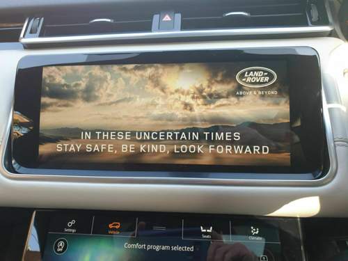

Es gibt wohl einen neuen Corona-Startbildschirm :)
Das Bild hab ich aus einem englischen Forum.
A3bdd04c-d397-476e-8eda-86c549ae9b2b
Weiss jemand schon, was die Änderungen sind?
Na das Bild ;-) ...nein leider noch nix gefunden. Habs aber gestern bekommen.
Festgestellt habe ich auch nichts. Beim ersten Start hat er nur gemeldet, das Live aktualisiert wird.
