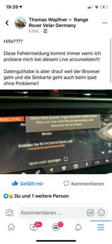

Bei mir das gleiche. Online-Medien, Wetter, Verkehrsdaten gehen nicht. Browser funktioniert.
Software: 19C
Auf FB auch...
.jpg
Mal sehen wann - oder bei JLR besser OB - sie darauf reagieren 😉
Land Rover hat anscheinend Kenntnis über das Problem, das lässt hoffen.
"Our Technical Team have identified a concern which
is providing incorrect information about data usage in
customer's infotainment systems.
They are currently working on resolving this issue as soon as possible."
Läuft
Guten Morgen - Alles funktioniert wieder!
