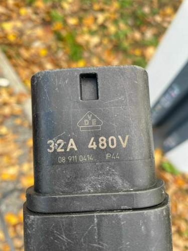

An der Säule stand tatsächlich “bitte verwenden Sie ein 16A oder 32A Kabel”. Daraufhin habe ich eben ein Foto gemacht 🙄
Aber damit hätte es dann doch funktionieren müssen? Wichtig ist doch eigentlich nur, das es ein Typ2 Kabel ist?
Würde man jetzt denken. Ich tippe auf eine Art “Kommunikationsfehler”. Weiß jemand mehr dazu? Steuergerät verglichen mit zB dem etron?
Der e-tron hat ein anderes internes Ladegerät, weil er auch mit 11kW standardmäßig laden kann - der Vergleich hilft deshalb eher nicht. Es gibt manchmal Ladestationen die mit bestimmten Fahrzeugtypen nicht gerne funktionieren möchten, aber das ist (mittlerweile) schon ziemlich selten geworden.
Ich hätte bei der Schilderung oben auch auf das Ladekabel als Fehlerquelle getippt, aber nachdem da 32A steht, fällt das eigentlich raus. Evtl. mal tatsächlich den Säulenbetreiber anschreiben, ob ihnen das Problem beim A6 TFSIe bekannt ist (oder wahlweise auch beim A7 oder Q7 mit dem gleichen internen Lader). Alternativ kann der Hinweis auch für Audi nützlich sein, sodass man evtl. ein Update bereitstellen kann.
Habe mit einem Energieversorger telefoniert. Dem ist tatsächlich die Problematik speziell bei Audi in Verbindung mit deren Mennekes-Säulen bekannt. Die hatten letztes Jahr eine etron-Flotte zu "bestromen", und da kamen ständig Fehlermeldungen aus dem System. Allerdings wurde zumindest geladen.
Solche Kompatibilitätsprobleme sind ihm von keinem anderen Hersteller bekannt. Er wird bei einem der nächsten Gespräche mit Mennekes das Thema mal anschneiden.
Die Audi-Hotline weiß von nichts und verweist auf die Betreiber.
Danke für´s Zuhören 😉
Ich bin der Auffassung, dass die Kommunikation zwischen Ladesäule und Auto/Batterie über die ISO 15118 genormt und somit klar definiert ist. Das Mennekes da ein Problem nur mit Audi haben soll sehe ich nicht. Für mich deutet eher alles darauf hin, dass Audi da nicht ganz Normenkonform ist.
P.S. Mit unserer Alfen Eve habe ich keinerlei Probleme.
