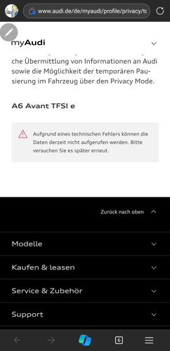

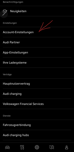

Noch ne Frage an alle, die betroffen sind. Könnt ihr aktuell auf die Seite, die ich in den Screenshots zeige, zugreifen? Und wenn ja, was habt ihr dort alles erlaubt?
Ich frage mich gerade, ob das Auto selbst Diagnosedaten an Audi schickt und Audi daher weiß, welche Autos genau betroffen sind. Ich habe dort nämlich alles abgewählt, erlaube also aktuell nicht den Versand von Diagnosedaten.
Aus dem Browser direkt erreichbar unter: https://www.audi.de/de/myaudi/profile/privacy/tdddg/
MyAudi Einwilligungserklärung
@nostal schrieb am 7. März 2025 um 08:13:57 Uhr:
Ich glaube nicht, dass es an den Zellen selbst liegt, sonst würden alle betroffen sein. Laut KBA sind es aber nur rund 2200 in Deutschland.
Was ich vermehrt sehe sind 55er von bj 2021 betroffen.
Ich denke aber eher es liegt an dem bj Anfang 2021.
@nostal Bei mir steht dasselbe wie bei dir. Die wissen das Safe durch dein Baujahr und FIN. Bei mir MJ und BJ 2021
