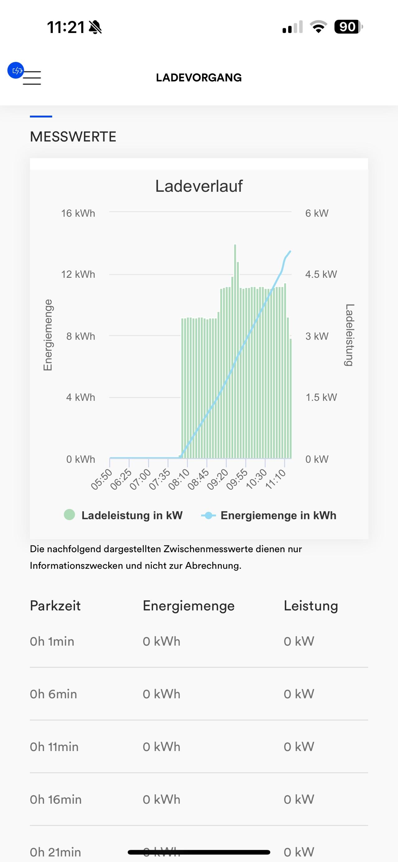

Die Ladekurve war heute anders, habe ein Timer auf 11:20 gesetzt. Diesmal hat er nie mit den vollen 7KW geladen.

Würde spontan denken, dass die Batterie nicht warm genug war, um die volle Leistung aufzunehmen.
Würde ich auch vermuten.
