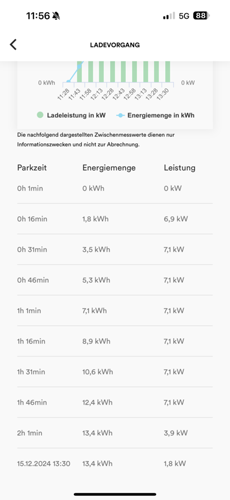

Ich habe mit dem Audi-Lader bei 10A beobachtet, dass er ab 90% (in der App) langsamer wird, und hätte angenommen dass bei höherer Leistung da schon früher ein Knick sichtbar wird.
Wenn ich allerdings die Ladekurve von chico919 ankucke sieht das so aus, dass der bis 13:13 Uhr mit 7 kW Vollgas gibt, das ist nur 1 kWh vor dem Ladeende, also 93%. Es folgen dann nur noch 15 Minuten mit 4 kW und 2 Minuten mit 2 kW.
Siehe: chico919 schrieb am 15. Dezember 2024 um 14:07:12 Uhr
Hat mal jemand beobachtet, was da gegen Ende mit der Audi-Ziegel bei 7,4 kW passiert?

Also ich muss sagen das ich am Ende bei 99% echt lange gewartet habe und es dann gelassen habe. Die Linie sind denke ich Momentaufnahmen, kann also sein das ggf. Die Ladeleistung schon deutlich runter ging nach den 4kw. Ich empfinde aber bei der Ladeleistung ist eh nichts kritisch, andere laden ja mit 22kw aufwärts. Ich meine sogar gelesen zuhaben das man mit 7kwh eher laden soll.

Unterschiedliche SoC Werte der einzelnen Zellen sind vollkommen normal. Um keine Zelle zu schädigen, gilt die gesamte Batterie als leer, wenn die 1. Zelle die Tiefentladungsgrenze erreicht hat. Beim Laden gilt die gesamte Batterie als voll, wenn die 1. Zelle ihre maximale Spannung erreicht hat. Mittels Balancing gleicht das Batteriemanagement die Unterschiede der Zellen aus.
Nachzulesen z.B. https://www.elektroautomobil.com/newsbeitrag/die-richtige-balance/
Umsetzung der Reserve: Wenn die schwächste Zelle 15% SoC erreicht hat, muss Schluss sein mit HV-Betrieb.
@chico919 Mit den 99% ist normal, liegt am Balancing.
@nostal schrieb am 16. Dezember 2024 um 12:52:15 Uhr:
@Josh schrieb am 26. November 2024 um 21:23:42 Uhr:
Dann würde es ja aber nie abschalten wenn es voll ist?
So wie ich gelesen habe muss die LED durchgehend grün sein wenn es voll ist.
Du solltest den link nochmal genauer studieren. Der Ladevorgang ist halt bei 99% zu Ende.

Das habe ich schon verstanden, ich sage aber das die LED dann kein Sinn macht.
Die Led zeigt an, wann der Ladevorgang abgeschlossen ist. Wieso macht sie keinen Sinn? Wenn dieser bei 99% stoppt, weil anschließend noch Balancing gemacht werden muss oder weil halt prinzipiell das letzte Prozent ungenau ist, ist doch vollkommen Wurst.
