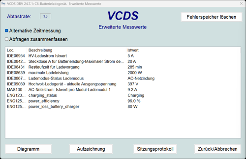

Ich habe ein paar interessante Werte gefunden im c6, die ich euch nicht vorenthalten möchte (siehe Screenshot).
Laut VCDS habe ich aktuell (ca. 45% SoC) beim Laden mit 1 Phase AC nur 80W Verlustleistung. Laden geht mit 2 kW. Aktueller Strom mit knapp über 9 A passt zu meinem externen Messgerät.
Screenshot-2024-12-17
Cool, dass dies angezeigt wird.
Verlustleistung ist aber mehr als nur das Ladegerät. Man müsste mal an der 12v. Batterie messen ob und wie viel Strom da beim Ladevorgang zusätzlich für andere Steuergeräte abgegeben wird.
Oder gibts am Ladegerät auch eine Anzeige wie viel Strom auf der 12V-Schiene abgegeben wird? Wäre noch eleganter.
