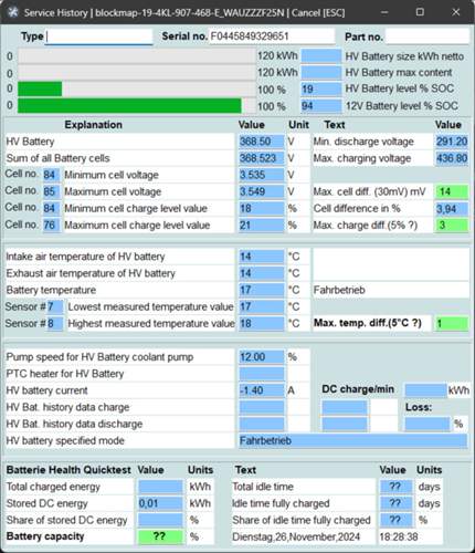

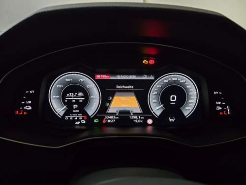

Wie im Foto zu sehen, hab ihn den A6 mal auf 0 km gefahren. War dann noch ca. 2 km innerorts unterwegs, bis ich zu Hause war.
Folgende Werte habe ich ausgelesen und noch was interessantes zum Nachschauen entdeckt.
STG 19
IDE06264-IDE09057,Tiefentladeschutz-Hochvoltbatterie Ladezustand,19.30, % --> Habe noch ordentlich Reserve
IDE06264-MAS04721,Tiefentladeschutz-minimaler Ladezustand,15.00, % --> Scheint fix zu sein
STG 8C
Hier habe ich auch geschaut, u. a. alle Zellen. Habe gesehen, dass es dort tatsächlich leichte Differenzen gibt, min. 18%, max. 21%.
Ein paar Zeilen drunter bin ich dann darauf gestoßen:
MAS04721-MAS01234,minimaler Ladezustand-Index 1,84,
MAS04721-MAS02985,minimaler Ladezustand-Wert,18, %
MAS04722-MAS01234,maximaler Ladezustand-Index 1,76,
MAS04722-MAS02985,maximaler Ladezustand-Wert,21, %
Das ist ne "Abkürzung" 😁 Das STG ermittelt, welche Zelle den niedrigsten und höchsten Ladezustand hat und zeigt dir sogar die ZellenNr an. Sehr praktisch. Muss man sich keine 104 Zellen anschauen.
Fazit:
Wenn ich meinen A6 aktuell (33.500 km) auf 100% Lade, ist der ausgelesene SoC bei 95%
Wenn ich ihn so leer fahre, dass 0 km Restreichweite angezeigt werden und sogar das EV-Symbol durchgestrichen wird, liegt der SoC immer noch bei über 19%
Ich fände es geiler, wenn er nur bis SoC 90% laden und dafür bis 15% entladen würde. Wäre noch besser für den Akku. Aber einen eingebauten Mechanismus von Audi zu haben, der den Akku ein Stück weit schützt, ist auch schon was wert 🙂
Was ich aber aus den Logs nicht entnehmen konnte ist, wie die Reserve technisch umgesetzt wird. Alle 104 Zellen haben ca. den gleichen Ladezustand. Eventuell gibt es 20 Reserve Zellen die automatisch defekte Zellen ersetzen? Keine Ahnung. Die Zellen hatten im "leeren" Zustand 3,54 V.
Unterschiedliche SoC Werte der einzelnen Zellen sind vollkommen normal. Um keine Zelle zu schädigen, gilt die gesamte Batterie als leer, wenn die 1. Zelle die Tiefentladungsgrenze erreicht hat. Beim Laden gilt die gesamte Batterie als voll, wenn die 1. Zelle ihre maximale Spannung erreicht hat. Mittels Balancing gleicht das Batteriemanagement die Unterschiede der Zellen aus.
Nachzulesen z.B. https://www.elektroautomobil.com/newsbeitrag/die-richtige-balance/
Umsetzung der Reserve: Wenn die schwächste Zelle 15% SoC erreicht hat, muss Schluss sein mit HV-Betrieb.

So, wer VCDS hat, kann sich die aktuelle Version der VCDS Toolbox holen (v24.11.0) und dort per drag&drop mal STG Abbilder (inkl. Messdaten) vom 19 + 8C reinschmeißen. Dann kommt sowas raus, wie im Screenshot zu sehen.
Finde ich sehr nice. Spart händisches Auswerten der 2 Files 🙂
Wird auch noch weiter ausgebaut. Wenn wir Glück haben, kann man evtl. aus den Historischen Daten die Zyklen oder kWh irgendwann rausziehen.
Screenshot-2024-11-27
@nostal schrieb am 27. November 2024 um 20:54:27 Uhr:
Na, du bist mir ja einer… 🙂 wenn du dich mal in ein Thema verbissen hast, dann lässt du nicht mehr locker und wie zu sehen, kommt dann auch was dabei raus. Respekt!
Aber warum sind die Felder nicht mit den entsprechenden Daten gefüllt?
😁 ja, macht Spaß sich damit auseinander zu setzen.
Es gibt 2 Möglichkeiten, warum manche Felder leer sind:
- RossTech fehlen die Infos zu den historischen Daten bei den PHEVs, wodurch einfach das Mapping nicht funktioniert
- oder unsere Steuergeräte geben die entsprechenden Daten nicht an
Die Auswerte-Funktion ist, so wie ich es verstanden habe, für BEVs entwickelt. Die PHEVs profitieren einfach davon, dass was gemacht wird.
Werde aber auch im englischen RossTech Forum mal nachhaken, ob da was geplant ist 🙂
