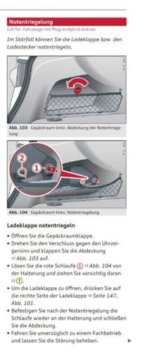

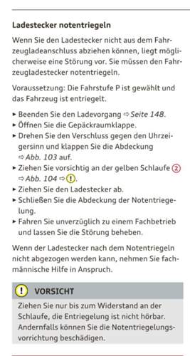

ich habe jetzt auch das Problem mit der Ladeklappe am Hybrid. Kann ich die Klappe vom Kofferraum öffnen, oder was sagt/macht Audi zu dem Problem?
Man kann, schau bitte im Handbuch nach der Notentriegelung und folge den Schritten dort.
Notentriegelung 2
Notentriegelung 1
War gerade bei Audi, natürlich funktionierte die Verriegelung wieder. Wenn er aber eine Einheit da gehabt hätte, wäre es wohl gemacht worden. Mal eben nur den Stellmotor tauschen ist eh nicht. Das komplette schwarze Teil wird getauscht. Ich habe die Möglichkeit es vom Kofferraum zu entriegeln, dann wird aber der Stellmotor vom Verriegelungsmechanismus getrennt. Dann kann man die Klappe noch öffnen und schließen, aber Sie wird nicht mehr über die Zentralverriegelung abgeschlossen. Der Audi Mitarbeiter sagte auch, das man das ruhig tuen dürfte. Man ist nicht verpflichtet nur mit Benzin zu fahren und darf deshalb diese Notentriegelung ziehen. Dann muss Diese aber auch irgendwann getauscht werden.
Kannst du die näheren Umstände beschreiben? Trat dies zum Beispiel auf, nachdem "er" 2 Tage nicht bewegt wurde? So ist es bei mir und da muss ich nur einmal das Fahrzeug ab- und wieder aufschließen und die Ladeklappe geht wieder auf bzw. der Stecker wird entriegelt - ist aber vielleicht ein ganz anderes Phänomen (naja, Busruhe schätze ich).
Ja, er wurde 2 Tage nicht benutzt, aber er stand coronabedingt öfters mehrere Tage unbenutzt rum und hat nie solche Macken an den Tag gelegt. Ich habe auch mehrmals auf-zugeschlossen... Fehlanzeige. Ein paar Stunden später habe ich es dann nochmal mit der "Flipper-Methode" versucht. Also stumpf auf-zu-auf-zu usw....und dann ließ sich irgendwann die Klappe öffnen. Zum Glück habe ich die Anschlussgarantie, denn das Problem wird sich bestimmt nicht von alleine lösen.
