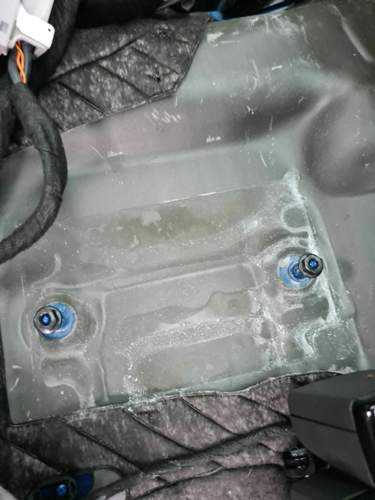

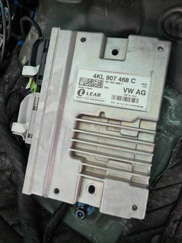

Totalausfall nach ausgelaufener Flasche auf der Rücksitzbank
Ich habe seit Ende Mai ebenfalls einen A6 TFSI 55 e mit ziemlich vielen Extras. Gedacht als Firmenwagen, der auch als Familienauto gute Dienste leistet. Jedoch wurde das vergnügen nach 1890 km und etwa 5 Wochen Nutzung auf einen Schlag beendet. Mitten während der Fahrt ist alles ausgefallen (Antrieb, Bremse, Fensterheber) ich konnte noch ausrollen und das war es dann.
Da ich nur die Nummer des Verkäufers im Handy hatte, habe ich kurzfristig den angerufen und der hat umgehend ein Leihwagen zur Verfügung gestellt, eine Stunde später konnte ich weiterreisen. Soweit TOP.

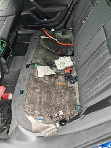

Nach 3 Tagen Suche wurde festgestellt, dass ein zentrales Steuergerät, welches ein hochbezahlter Audi-Ingenieur unter die Rücksitzbank konstruiert hat, einen Wasserschaden hat.
Dank der investigativen Arbeit des Autohauses konnte auch der Übeltäter ermittelt werden! Mein 6 jähriger Sohn hatte seine Wasserflasche nach dem Flussball-Training nicht richtig verschlossen und auf die Rücksitzbank gelegt. Das austretende Wasser ist durch die Öffnung der Gurtschlösser auf das Bodenblech gedrungen und hat dann das Steuergerät beschädigt.
Für mich ist es nicht nachvollziehbar, wie man ein ungeschütztes Steuergerät an eine solche Stelle setzen kann, oder stelle ich mir das nur zu einfach vor. Familienauto, Kinder, Durst, auslaufende Trinkflasche, oder aber vlt. auch andere Flüssigkeiten...
Audi sagt unsachgemäße Nutzung, keine Kostenübernahme, keine Kulanz. Konnte ich so nicht glauben, mit der Kundenhotline telefoniert, die sich umgehend darum kümmern wollte!
Keine Antwort von Audi...Also alles auf eigene Kosten /Versicherung reparieren lassen. Am Tag nach der Abholung rufen die mich vom Kundenservice an und fragen ob alles in Ordnung ist, selten so veralbert gefühlt...
Nun sind wir mit dem reparierten Auto im Urlaub und meine Tochter sagt vorhin zu mir: "Papa, ich glaube hier ist Wasser ausgelaufen".... Das kostet nicht nur Geld sondern Nerven

Ich finde das Verhalten von Audi ok... Familienauto hin oder her, aufpassen kann man trotzdem. Essen und Getränke kommen in den Fuß-/Kofferraum und gut ist (vor allem wenn es schon einmal passiert ist). Wenn was passiert ist man ja dafür versichert!
@Ben-A schrieb am 14. August 2021 um 19:09:28 Uhr:
Denke du bist noch nicht allzu oft mit Kindern im Kindersitz im Auto unterwegs gewesen. Leider kommen die nicht an Getränke im Fußraum, geschweige denn im Kofferraum.
Audi baut halt "schöne" Autos, nicht unbedingt Familien-Optimierte. Wobei ich glaube, dass nur beim TFSIe dort ein so zentrales Steuergerät sitzt. Daher sehe ich das eher als "Test beim Kunden"
Ne sorry - einen Liter Wasser im E-Auto versenken passt nicht. Wie kommst du eigentlich drauf, dass das nur bei Audi so ist? Bei jedem Hersteller den ich kenne sind Steuergeräte unter den Sitzen, vorn wie hinten, wo sollen die auch sonst sein. Dieses spezielle Modell ist afaik auch nicht Hybrid-spezifisch.
Deswegen - wenn etwas ausläuft im Auto sofort drum kümmern. Wenn das Steuergerät nicht defekt gegangen wäre hätte auch das Polster Vergammeln können 😁
Bei VW Nutzfahrzeuge gibt's Autos mit wasserfestem Gummiboden, die sehen dann aber anders aus.
@azza schrieb am 14. August 2021 um 19:28:44 Uhr:
Waren weniger las 0,3 Liter. Und du kannst mir glauben, dass ich das Auto nicht unüblich nutze, hatte mit den Fahrzeugen vorher nie Probleme, trotz Kinder und auch mal auslaufender Flüssigkeit
Hatte schon oft genug Kinder im Auto...außer auf längeren Reisen wird nichts während der Fahrt getrunken. Und man kann den Kindern die Flasche während der Fahrt problemlos reichen.
Dein Steuergerät mit Wasserschaden ist das zentrale Diagnose-Interface für die Datenbussysteme im Audi und ist genau dort in vielen Audi-Modellreihen verbaut. Hybrid-spezifisch ist es mal gerade nicht.
Außerdem müssen die vielen Steuergeräte irgendwo untergebracht werden und auch ich hätte diesen Bereich als trocken definiert.
So ärgerlich es ja ist, … aber bei selbst verursachtem Schaden sollte man die Probleme nicht bei anderen suchen. :-)
Und auch Kindern kann man ab einem bestimmten Alter den Umgang mit Flüssigkeiten im Auto vermitteln. Bis zu diesem Zeitpunkt muss man halt selbst darauf achten.
