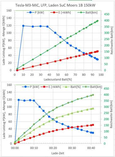

Anfang 2021 lag meine max. Ladeleistung meiner LFP M3-MiC, am SuC bei ~60kW. Nach ein paar Softwareupdates beträgt Sie nun wie bei "ballex" :
0-10min: ca. 120kW, 3%->40% +20kWh
10-28min: 120-45kW, 40%->80%, +42kWh
20-40min: 45-30kW, 80%->95%, +50kWh. Link
Die 100% Anzeige ist bei mir bei ca. 415km, aber die reale Reichweite 220...340km. Die 100% Lademenge beträgt 54kW.
Fahreugbriefangabe: WLTP-Reichweite = 440km (Stadt 563), Verbrauch=142W/km, das ergibt eine Batteriekapazität von 62,5kWh (79) !?
Welche realen Reichweiten, Ladeleistung haben andere M3 MiC LFP-Akku Fahrer ?
Tesla M3 MiC LFP Ladeverlauf SuC
mit 54kw kommst nie 440km!
