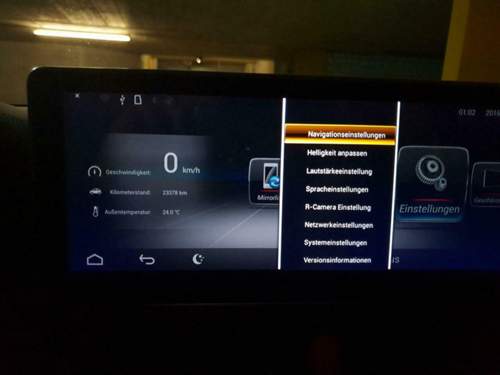

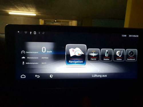

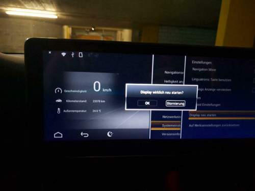

die displays mit 1gb ram und 16gb rom sind alle die gleichen wie du im shop hast und auch wenn bei dir im shop steht das die android 5.0 haben (steht auch bei denen auf aliexpress etc) haben die nur android 4.2.2 drauf. weil hätten die 5.0 oder als mindest 4.4.2 hätten die art engine zum apps öffnen was alles viel schneller machen würde.
meinen hab ich aus aliexpress für umgerechnet 410€ und carsara selber hat mir bestätigt es ist ein originaler anhand der serien nummer und von der software mit scatter file die sie mir geschickt haben als ich das erste mal die software geschrottet hab beim debloaten.
die neuen displays mit octa core und 2gb ram sind nur schneller weil die art engine benutzen der mit android 4.4.2 das erste mal eingeführt wurde und dann mit 5.0 zum standart wurde.
da ich aber ne ahnung von android hab ist hier schon mal nen gemoddeter launcher von mir mit zeilenumbrüche etc etc korrigiert und tomtom und navigon bei der navi auswahl geadded: https://drive.google.com/.../view?usp=sharing
als nächstes kommt dann ein android 4.4.2 port für das display (wenn ich lust und laune hab auch richtiges 5.0) was dann alles verändert mit der leistung dank art engine 🙂
ich glaub die bilder sagen alles 🙂
