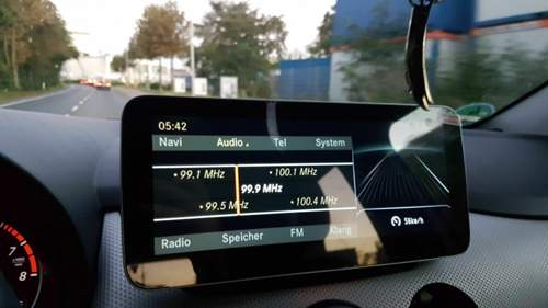

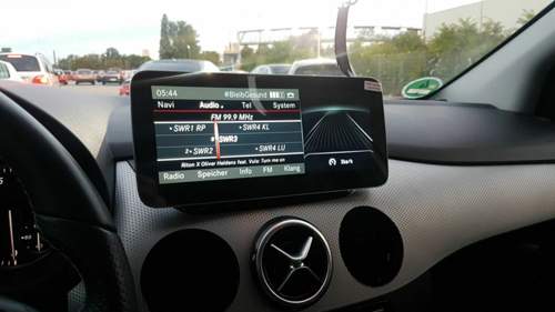

Infos und Bilder zum 10,25 Zoll Nachrüstdisplay
Mercedes A-Klasse W176
Das Display basiert auf Androidbasis und hat Apple Mirrorlink verbaut
Alles funktioniert per Drehschalter von MB und Touchscreen
Wlanmodul und externer USB Anschluss vorhanden
GPS vorhanden
RFK original und Fremd wird unterstüzt
Internet geht
Passt auch bei Audio 20
Kommt aus Fernost vom Hersteller der die MB Displays baut

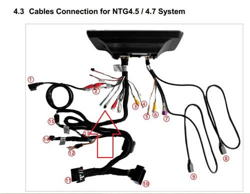

Ich habe heute Nachmittag mit meinen Arbeitskollegen bezüglich eines Lautsprechers telefoniert. Leider war beim Kauf keiner dabei. Was er aber noch gefunden hat ist so ein silberner Kasten mit Stecker. Bei dem Display ist eine Anleitung von Road Top dabei, die selbe die du hier hochgeladen hast https://www.motor-talk.de/.../...ll-nachruestdisplay-t6231030.html?...
Ich gehe mal davon aus dass das Teil das 1 LVDS ist, was für das NTG 4.5 nicht benötigt wird, deshalb wurde das von meinen Arbeitskollegen nicht verbaut und nach dem Ausbau vergessen mitzugeben. Lt. Anleitung brauch auch ich das Teil nicht.
Ich habe mir die Anleitung aus deinem Link gerade angesehen, da steht auch nichts von Lautsprecher bei NTG 4.5. Bei einem NTG 5 wäre da ein Lautsprecher dabei, hat glaube ich aber auch einen anderen Kabelbaum - zumindest sieht das in der Anleitung so aus und beim Einbau habe ich keinen Klinkenbuchse gesehen. Da kennst du dich aber besser aus, ich vermute das nur lt. der Anleitung.

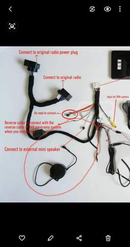

@ExOdUs88 nix zu danken 🙂hoffe das wir dich auch nich glücklich machen können.der silberne kasten ist für ntg 4.0,genau wie du meintest...den brauchst du nicht...hast du denn am am kabelbaum einen anschluss wo du einen lautsprecher anschließen könntest?würde dir dann einen zuschicken...du kannst natürlich versuchen drivekit zu deaktivieren im geheimmenü.hab leider kein ntg4.5 gerade da wo ich das selber testen könnte.schlimmstenfalls könntest du ja vllt mal zum codierer wo du es auscodieren lassen kannst.
Genau wie du es beschrieben hast solltest du aux aktivieren...
Direkt einen Klinke oder Klinkenbuchse hat der Kabelbaum nicht, dafür Cinch... Und dabei ist ein Kabel mit weiß und rot und hat einen Klinkestecker - habe ich aber nicht verbaut weil ich keinen Anschluss dafür habe.

@ExOdUs88 nein der seperate lautsprecher hat kein klinken oder cinch auxanschluss...ist ein ganz kleiner stecker nur...siehe bild

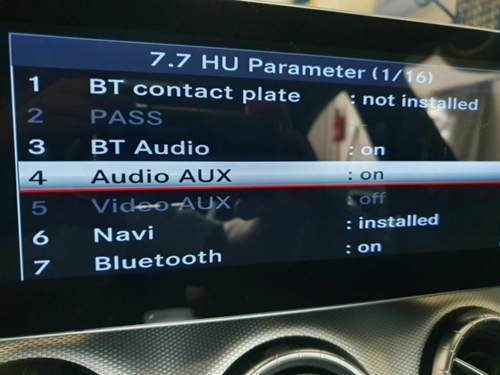

die Prozedur mit der Aktivierung des AUX habe ich durchgeführt, leider keine Veränderung.
AUX ist bei mir immer schon aktiv, ab Werk (2 Audio /7 AUX).
Es wird mir auch im Comand angezeigt. Es funktioniert auch die automatische Umschaltung und die Musik des Displays wird über das OEM System abgespielt. Aber ab diesen Punkt funktioniert der Drehregler nicht mehr, da der DK+ über AUX aktiviert wird - das ist ab Werk so. Um den Drehregler samt beide Knöpfe wieder zum laufen zu bringen, muss ich an der HU auf die Radiotaste drücken. Ab da wird dann das Radio wieder abgespielt und das Display kann wieder mit dem Drehregler bedient werden.
Als Laie würde ich sagen DK+ und AUX nutzen denselben Kanal.
Auch im Factorymenü vom Comand steht AUX auf ein (siehe Bild).
In dem Geheimmenü vom Comand habe ich auch nichts über den DK+ gefunden um diesen zu deaktivieren zu können :-(

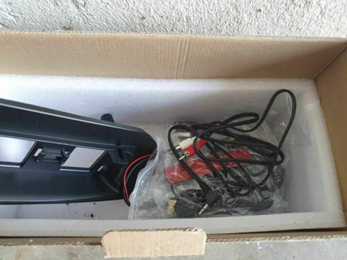

Hallo zusammen, ich bin neu hier und habe ein paar fragen.
Ich habe mir ein Android 10 Qualcomm 8 Core Touch Screen Multimedia Player 4G/64GB für NTG 4.5 für B-Klasse W246 bj.2013 mit Schaltung gekauft. Am WE hab ich 10std gebraucht bis ich das eingebaut habe.
zum Problem:
1. -wenn ich über Android Musik abspiele hab ich kein Ton, nur über OEM?
Aux anschluss ist vorhanden im Handschuhfach aber nicht verbunden.

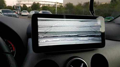

2. - Ich habe ein Rückfahrkamera eingebaut und es flackert sehr stark. Unter Einstellung habe ich 360 Kamera eingestellt und weis nicht warum unter Rear Cam nicht funktioniert? Das Plus Kabel von der Kamera und das Rote Kabel von der Radio (Rieverse signal) habe ich an der Rückwärtsgang Lampe angeschlossen. Minus Kabel an der Heckklappe. Brauch ich ein Signal-Filter????
3. -vor dem Android Display habe ich die NTG 4.5 Anzeige Bild1 gehabt. Nach der Einbau habe ich Bild 2. Kann mir jemand sagen woran das liegt? Hab schon alle Auflösungen probiert. leider ohne erfolg.
Danke schon an alle die hier im Forum aktiv sind.
Bild 1
Bild 2
RFK
@MW_88 1.wenn du den aux port nicht belegst wirds auch nicht funktionieren, der sound über android.oem wird immer fubktionieren.du musst das aux kabel mit dem oem aux verbinden.
2.die Rfk direkt am display anschließen.genau das ist der effekt wenn du ihn am rückwärtsgang anschließt.du hast doch am kabelbaum alle leitungen schon da...dann wirds dir auch angezeigt...
3.was ist da anders ,? außer das dein rds nicht erkannt wird.dafür brauchst ne neue mcu

ich habe kein aux ein oder ausgang beim android damit ich mit oem aux anschließen kann.
2. für rfk hab mir jetzt ein signal filter bestellt, wenn nicht funktioniert dann werde ich direkt an radio anschließen, hab jetzt keine lust mehr kabel verlegen.

1.selbstverständlich hast du aux out oder zumindest cinch out am android...(rot weiss)
