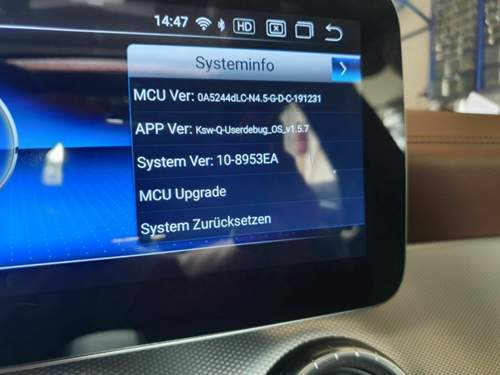

Display ist eingebaut und wie befürchtet funktioniert es nicht wie kommuniziert.
Ich habe damit die selben Probleme wie mit dem Display aus der ersten Generation.
Sobald Musik über das Display abgespielt wird (Umschaltung geht wesentlich schneller), wird mein Bedienrad und die beiden Schalter in der Mittelkonsole deaktiviert und funktionieren nicht mehr.
Nach wie vor wird hier mein imaginäres Iphone am DK+ gesucht.
Die Sprachausgabe bei der Navigation im OEM Betrieb funktioniert auch nicht (wie beim alten Dispay). Man hört ein Relays schalten, aber es kommt keine Ansage aus den Lautsprechern, nur der Radio spielt seine Musik ab.
Ist das Display auf Musik gestellt (Musik über das Display), kommen auch alle Ansagen, wie bei der alten Version.

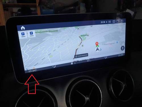

Noch eine weitere Frage. Kann man das Display irgendwie kalibrieren bzw. die Größe einstellen?
Leider wird bei der Anzeige für die Lüftung/Temperatur die Zahl abgeschnitten. Egal ob im Startbildschirm oder bei einer App/Anwendung?
Handelt es sich hier um ein aktuelles Display und gibt es ggf. ein Update dafür?

@ExOdUs88 ja dieser fehler mit der der klimaanzeige wurde schon verbessert.du hast 1.5.7 drauf das ist sehr alt...1.9.1 sind wir bereits...und deine mcu ist auch alt...können wir alles updaten...fang erstmal mit der software an...
https://mega.nz/.../1E5nGKpC?...

Wie mache ich das Update? Die Zip Datei auf einen USB Stick und dann in der Systeminfo auf MCU Upgrade drücken?

@ExOdUs88 die datei so wie sie ist auf ein usb stick kopieren, welches mit fat32 formatiert ist.dann einfach an den usb port vom display.dann sollte schon eine meldung aufpoppen dort einfach bestätigen.die mcu machen wir danach...nix da paypal 🙂

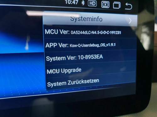

Update wurde erfolgreich durchgeführt und die Anzeige passt, danke.
Das umschalten von Knopf A auf Knopf B hat leider keine Veränderungen gebracht. Sobald auf AUX gestellt wurde, wird das Drehrad blockiert.
Evtl. bringt das MCU Update ja den gewünschten Erfolg.

Ok erstmal gut...nun mcu...die mcu datei bitte in ksw_mcu.bin umbennen.danach einfach auf den usb stick kopieren und dann auf mcu upgrade...

MCU Update ist auch durch, leider keine Veränderung.
Drehregler funktioniert nicht sobald auf AUX gestellt wurde und keine Naviansagen im OEM Radiobetrieb.
Habe noch mehrmals zwischen Knopf A und B umgestellt und Harmann ein und aus....
Hast du noch einen Tipp für mich?

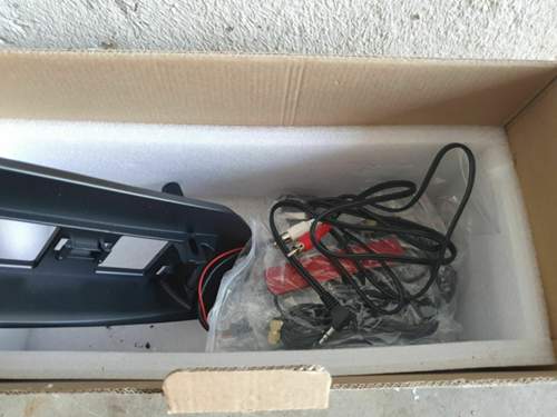

Den lautsprecher bitte mal installieren für die naviansagen
Lautsprecher wurde mir keiner mitgegeben.

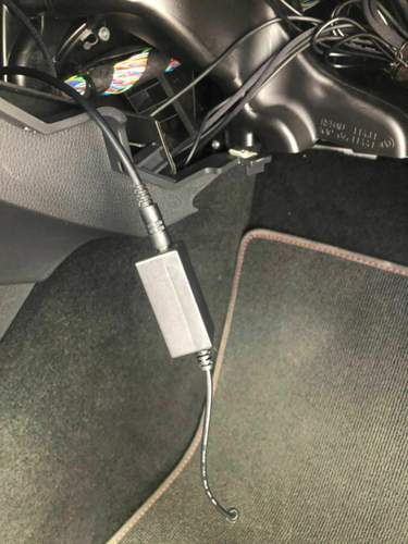

Was mir übrig geblieben ist war so eine Schale für das Display, ein Klinkenstecker mit Cinch Anschluss und ein MMI Adapter für die Klinke sowie die beiden Andtennen, die nicht verbaut waren.
Die Antennen habe ich von meinen alten System übernommen, damit musst eich nicht alles neu verlegen. Die GPS Antenne sitzt im Rückspiegel und die WLAN Antenne im Fußraum.
Mit einen externen Lautsprecher würden zwar die Naviansagen im Radiobetrieb kommen, aber die Lautstärke des Radios wird ja nicht abgesenkt. Oder liege ich da falsch?

@ExOdUs88 sobald der navisound zu hören ist wird die normale musik abgesenkt...verstehe ich einfach nicht, warum die den lautsprecher nicht nicht mit ins paket legen...
Hast du den aux port uber das neue diaplay freigeschaltet? Auf benz aktivieren klicken mit gestartetem motor und dann die seitliche linke taste mit einem spitzen gegenstand drücken...am besten einfach komplett den schlüssel rausnehmen und 5min warten...
