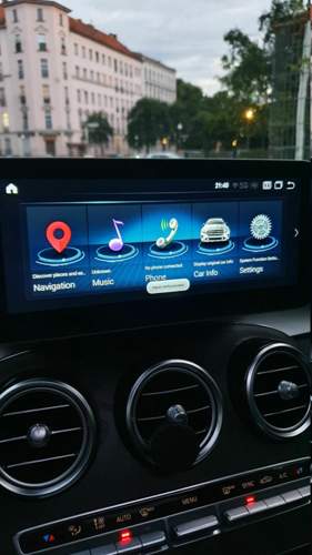

Infos und Bilder zum 10,25 Zoll Nachrüstdisplay
Mercedes A-Klasse W176
Das Display basiert auf Androidbasis und hat Apple Mirrorlink verbaut
Alles funktioniert per Drehschalter von MB und Touchscreen
Wlanmodul und externer USB Anschluss vorhanden
GPS vorhanden
RFK original und Fremd wird unterstüzt
Internet geht
Passt auch bei Audio 20
Kommt aus Fernost vom Hersteller der die MB Displays baut

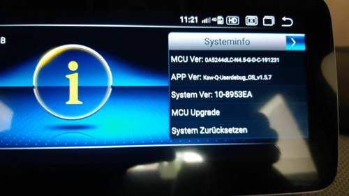

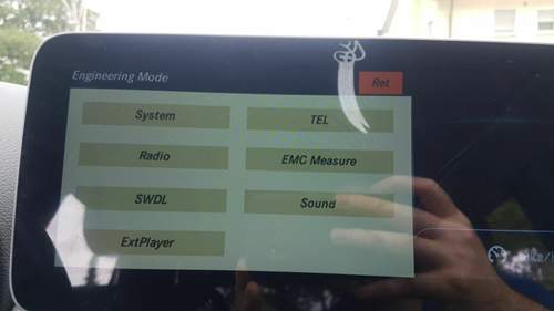

@MW_88 ich habe genau die gleiche Konstellation (außer RFK) und auch das Problem, dass das OEM Radio statt NTG4.5 (silber mit RDS) im NTG4 Style (braun) und ohne RDS angezeigt wird.
Eine Aktualisierung der Firmware und der MCU haben leider keinen Erfolg gebracht. Auch der Tausch von Anschlüssen und probieren verschiedener Displayeinstellungen etc. brachten nichts.
Vielleicht sollte man einen Rückbau auf das alte Display durchführen, um zu testen, ob sich bestimmte Einstellungen im Radio verändert haben, oder ob es an dem neuen Display liegt.
Leider bin ich aus zeitlichen Gründen nicht in der Lage, dieses kurzfristig zu testen. Sollte ich irgendwann mal dazu kommen, werde ich hier darüber berichten.
@sailor07 und @MW_88 habe auch dieses Problem, vielleicht hilft der Link.Einbau des alten Displays hat bei mir nicht geholfen. https://youtu.be/TbnoRCE0AUk

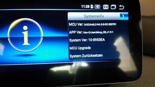

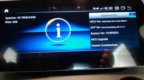

@Nevertired @sailor07 das design kann später angepasst werden im geheimmenü und das ihr kein RDS habt liegt an der MCU...ihr braucht eine bestimmte Version...müsst ihr mit eurem Händler machen...oder stellt einfach mal ein bild von der systeminfo rein,vllt finde ichs...
@Nevertired @onur_selcuk vielen Dank für die Informationen. In dem Video wird das Comand gezeigt, wo im engingeering mode wesentlich mehr Einstellungen verändert werden können als im Audio 20, das ich habe. Bei dem Audio 20 sind im engineering mode nach meiner Kenntnis keine Veränderungen möglich, die das Problem mit der Darstellung und RDS beheben könnten. Für mich ist nur das fehlende RDS problematisch.
Ich habe mal drei Bilder mit 2 Firmware-Versionen und 3 MCU-Versionen hochgeladen, die bisher ohne Erfolg ausprobiert wurden.
Von dem Rückbau auf das alte Display verspreche ich mir nur den Fehler einzukreisen. Wenn nach einem Rückbau das OEM Radio auch das braune Design ohne RDS angezeigt wird, könnte es sein, dass durch die Installation des neuen Displays Einstellungen im Radio wie auch immer verändert wurden. Anderenfalls handelt es sich wohl um einen Darstellungsfehler des neuen Displays, obwohl ich bisher davon ausgegangen bin, dass die Anzeige des OEM Radios lediglich durchgeschleift wird.

Danke für die ganze Infos. Also mein NTG Geheim Menp sieht anders aus als im Video gezeigt wird, deshalb konnte ich auch leider nichts ändern.

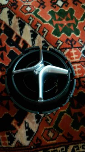

Weiß jemand wie ich die Nase (Bild 1)von der lüLüftungsdüsen wieder in den ankerung rein bekomme. Hab mit aller Kraft probiert leider ohne erfolg.
Danke
