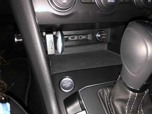

@tbecker588 schrieb am 28. März 2020 um 16:08:48 Uhr:
Habe heute die Ladestation eingebaut, hat keine 10 min. gedauert, das mittlere Loch mit einem 10er Bohrer vergrößert, seitliche Verkleidung ab , Kabel durchziehen und beigefügten Kabelbaum mit 12v Steckdosen Stecker verbinden und Ladestation einstecken. Abdeckung wieder ran. Fertig.
Bitte stelle die Bezugsquelle rein, danke!

Mir wurde „aus Versehen“ der falsche Qi-Lader (für Rechtslenker) bei AliExpress geliefert. Ich habe aber das Geld - dank Käuferschutz -zurückbekommen. Die vordere Kante musste ich mit Schleifpapier 100er bis 3000er (nass) passend nachschleifen. Nun sitzt sie richtig, im Wagen meiner Frau. Das iPhone liegt sicher, auch bei kurviger Fahrt. Lädt so schnell wie mein 10-Watt-Qi-Lader zuhause. Schafft in 30 Minuten ca. 23 % und wird dabei nicht wärmer als daheim. Würde ich wieder kaufen. Der Händler verkauft nun dieses Produkt auch nicht mehr. Ich war wohl nicht der Einzige....
Es funktioniert auch gleichzeitig mit meinem Wireless CarPlay Dongle von Carlinkit/carplay2air (Bild 1, links oben). Der Dongle verbraucht ca. 2 % Akku die Stunde und hat bei einer 10-Jahres Rabattaktion 82 € inkl. Versand bei Carlinkit gekostet. Der Carlinkit Dongle ist identisch mit dem carplay2air aus meinem Wagen. Der wireless CarPlay Dongle funktioniert auch top. Im Dongel steckt ein Kabel, da sich nur das IPhone meiner Frau automatisch wireless koppelt. Ich verkabele mein eigenes IPhone in diesem Wagen.
Also ich kann nicht meckern, sieht aus wie Original eingebaut und erledigt ihren Job problemlos mit IPhone X und XR. Ich denke aber das Androidgeräte auch funktionieren.
Da mich die Nachrüstlösung für das QI Laden überzeugt, hab ich’s auch getan.
Bei AE am 02.04 für 37 Dollar bestellt, nach ca 14 Tagen wurde geliefert.
Heute eingebaut wie hier schon beschrieben, dauert ca 15min und läuft, sieht professionell aus.
Ladeleistung 10W, lädt das IPhone 8 im Lederklappcover ohne Probleme, rutscht selbst im Ledercover ohne die beiliegende Gummimatte kaum und lädt auch wenn’s nicht haargenau auf der QI Fläche liegt. Also absolut empfehlenswert.
