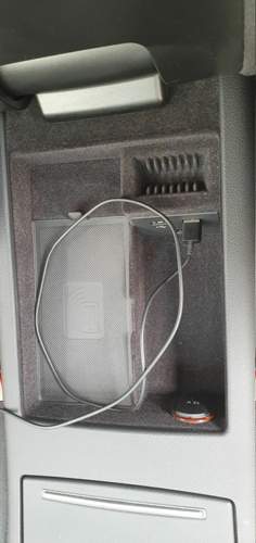

Induktive Handyladeschale nachrüsten
Audi A6 C7/4G
Moin jungs
Jemand schonmal gemacht?
Möglich OHNE MMi tausch?
Danke!

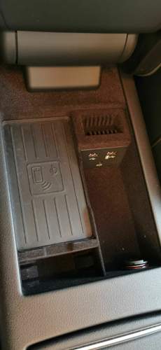

So sah meine auch aus... Und die passt nicht für die QI Ladefläche.. Wie oben geschrieben.
... dann häng aber nicht im gleichen Post ein Bild von der richtigen an. Könnte zu Verwirrungen führen :-))
Passt dann wirklich die 4M0 teilenummer? Weil laut etka wäre es die 8S0 035 502
habt auch die 4M0 nachgerüstet und funzt
@tommy1181 schrieb am 6. Juni 2020 um 20:46:21 Uhr:
Muss ich dir recht geben...ich hoffe man sieht das es die Ablage für die QI Ladefläche ist..

Hi kurze Frage will mir jetzt die ladeplatte zulegen passt die auch 4M0035502 ohne dem Index A?
