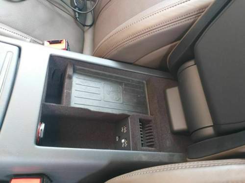

@toptobi988 schrieb am 17. September 2018 um 19:27:27 Uhr:
Ich bin schon ein ganzes Stück weiter gekommen...
4M0 035 502 A ist die Koppelantenne
4G0 864 981 P 4PK Ablagefach
4B0 971 978 C Steckergehäuse
Diese Teile hab ich gebraucht. Mein A6 hatte schon die Phone Box. Ich musst nur das Fach tauschen und die PIN's in das neue Steckergehäuse umpinnen. Das laden funktionierte sofort. Leider hab ich noch nicht die passende Codierung gefunden. Es wird keine Meldung im MMI angezeigt!
kannst du mir sagen wie die pinnbelegung dann im neuen stecker ist?
hab das gleiche vor wie du, hab auch fl mit phonebox und mir die 3 benötigten Teile nun besorgt.
Einfach 1:1 wie der alte Stecker. Pin 1-4
Heute auch erfolgreich nachgerüstet. Jetzt muss ich als nächstes noch die MMI-Software updaten lassen
