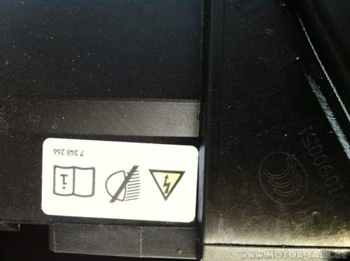

PS: wo genau wuerde ich denn die CE Zeichen auf den Leuchten finden? Wollte mir das heute beim Haendler mal genauer anschauen.
Ausserdem: ausgetauscht werden muesste dann nur das Scheinwerfergehaeuse, nicht die tatsaechliche Leuchteinheit mit Birne oder?

Du mußt die Motorhaube öffnen, das Zeichen ist auf dem schwarzen Kunststoff in Höhe der inneren Klammer
des Kunststoffglases.
Scheinwerfergehäuse gibt es nicht einzeln, nur kpl. Scheinwerfer.
Scheinwerfer bekommst Du günstig bei ebay.

Danke Dir! Es steht dann auch tatsaechlich "CE" oder so auf dem Plastik? Oder wie sieht das Ding aus?

Ich glaube es steht nicht CE sondern CCC (oval eingerahmt) drauf. Ausserdem ist ein E1Aufkleber drauf

Ich war gestern beim Haendler: das CCC ist zu finden, allerdings keine CE oder E1 Kennzeichnung. Habe mal zwei Bilder angehaengt.

CE steht auch nicht drauf (kann ich jedenfalls nierends finden), sondern wie auf Deinem Bild CCC.

PS: hab noch ein Bild vom E1 Aufkleber angehängt.

Die Scheiben müssen nicht getauscht werden. Diese haben Prüfzeichen die in D anerkannt sind. Suche nach AS1 oder AS2 an einem Scheibeneck. Die Reifen vielleicht, aber nur wenn die mögliche Höchstgeschwindigkeit nicht mit den Spezifikationen übereinstimmt. Bei Allwetterreifen mit M+S Symbol genügt ein Aufkleber mit max. Höchstgeschwindigkeit im Sichtbereich des Fahrers.
Die Scheinwerfer können meines Wissens umprogrammiert werden, sie müssen in der Streuscheibe ein DOT oder E Prüfzeichen haben. Ein Aufkleber ist nicht zulässig.
Die Auspuffanlage kann bleiben, da ein Originalteil von BMW.
Die Seitenmarkierungsleuchten können auch bleiben, da BMW in vielen anderen Modelle (5er-Reihe,neuer 3er) diese auch in D enthalten sind.
