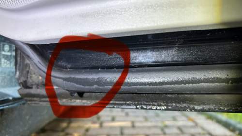

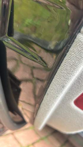

Mein Auto stand jetzt längere Zeit im Regen und heute viel mir auf, das meine Einstiegsleisten, die Türgummis unter der Tür sowie schon die Saumleiste(die über die Kante um die Tür geht) Patschnass sind.
Dann schaute ich mir die anderen Türen genauer an und sehe, da ist genau das gleiche Problem. Alle Gummis unter den Türen Nass, die Saumleiste allerdings nur hinten.
Ich habe die Türpappen unten gelöst, alles abgeleuchtet und gefühlt, da kommt es nicht her.
Die Teppiche vorn habe ich hochgenommen, auch da alles trocken.
Das kann doch nicht sein, dass alle Gummis an den Türen auf einmal fertig sind, oder?

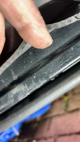

Ich habe mal ein paar Fotos gemacht. Die Gummis fangen ab bestimmten stellen unter der Tür, von oben aus Nass zu werden. Sie Bild mit Markierung.
Ich fahre nicht sonderlich viel und meine Klima ist auch abgeschaltet, kann es sein, dass es sich um. Kondenswasser handelt? Wäre aber echt schon heftig……

Wenn es nicht von oben kommt, kann es nur von unten sein. Kondenswasser glaube ich nicht.
Kann es an den Kunststoffleisten, die an der Türunterkante aufgeschoben werden liegen?
Evtl. mal hohlraumkonserviert und nicht richtig wieder aufgeschoben oder Haltenasen abgebrochen.
Dann kann es von der letzten Regenfahrt reingedrückt haben.

Ich begreife einfach nicht, wo das Wasser herkommt. Man sieht aber, dass sich einiges an Kondensat unten an den Türkanten bildet. Kann man auf den Bildern vielleicht nicht gut erkennen, aber alle Türen sind am Blech zwischen Türpappen und Gummis Nass.
Hm, evtl. sind doch die oberen Dichtungen porös oder liegen nicht flächig an und das Regenwasser kriecht langsam am Türgummi runter und sammelt sich unten.
Lässt sich eigentlich nur finden, wenn alles getrocknet ist und du die Türspalte abschnittsweise beginnend von oben abklebst und mit dem Gartenschlauch etc. abspritzt. Ist aber momentan bei der Witterung schwierig.

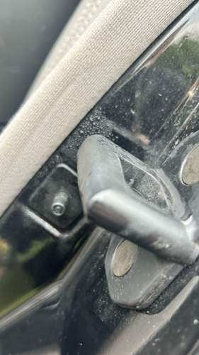

aus den Türen kommt das nicht. Bevor ich hier schrieb. habe ich alles weitestgehend trocken gemacht und als ich gerade an den hinteren Türen am Türblech unten anfasste, wae wieder alles Nass. Kein Regen hier gerade. Den ganzen Tag nicht.
Den Kantenschutz habe ich natürlich nicht ganz trockenen können. Dennoch finde ich das schon heftig, wie feucht das wieder war.

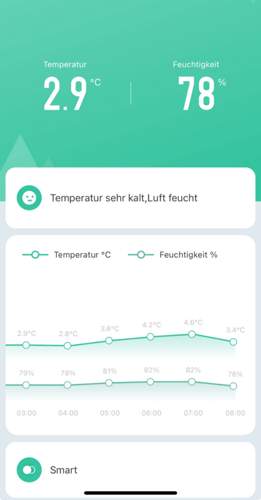

Was könnte man ins Auto packen, um die Feuchtigkeit rauszubekommen? Ich könnte auch mal einen Feuchtigkeitsswnsor ins Auto packen.
Guten Morgen,
heute morgen mal kurz an der Türunteeseite gefasst. nass, richtig nass.
Ich habe jetzt einen Sensor ins Auto gelegt, mal gucken was der in einer Stunde von sich gibt.

Sensor ist jetzt eine Stunde drin.
78 % ist schon viel.
Ich könnte eine Heizung ins Auto stellen, aber damit weiss ich noch immer nicht, wo das Wasser herkommt.

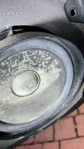

Kontroliere doch mal bitte die Ablauflöcher unterhalb der Türen ob die evtl. verstopft sind,denn das Regenwasser was an den Scheibendichtungen/Fensterschachleisten in die Türen hinein läuft muss dementsprechend auch unten aus den Türen wieder herauslaufen.

Ich hatte sowas auch mal bei nem W245. Der Grund war die viel zu hohe Luftfeuchtigkeit im Auto. Hab dann einfach immer brav die Klima angelassen. Danach gab es das Problem nicht mehr, da die entfeuchtet.

Ich war gerade an so einer Selbstwaschanlage. Sehen konnte ich, das die rechte Seite nicht richtig dichtet. Kann aber nicht sagen, wo sie undicht ist. Auf jedem Fall läuft es immer an der hinteren unteren Ecke der Tür. Bei den anderen kann man gut sehen, dass das Gummi ringsrum trocken ist. Nur eben an besagter Tür nicht.
Ich werde gleich mal gucken, das ich mit den Händen unter den Teppichen hinten komme. Möchte mal prüfen, ob da Wasser steht. Glaube ich aber nicht.
Ich vermute, dass es doch stark mit Kondensat zutun hat. Natürlich auch die Dichtung hinten. Aber selbst mit Dauerfeuer der Wasserlanze auf alle Türen, konnte ich kein Wassereintritt bemerken. Nur an dem einen Gummi, wo man deutlich sieht, dass die scheinbar a) nicht richtig anliegt oder B) die Dichtung an sich nicht mehr dichtet.
Vielleicht gehe ich mal mit WD40 auf die Suche. Die Anlagefläche einsprühen Tür zu und gucken wo Öl am Gummi ist und wo nicht.

Ich werde morgen sehen, ob die Türen unten wieder nass sind. Dann wäre ja die Frage, wie das sein kann, wenn draussen kein Regen gibt und das Auto steht. Wie heute morgen, alles wieder so feucht, dass mir die Tropfen nur so von den Fingern liefen.
