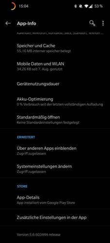

So - ich hab jetzt rausgefunden, wie ich Android Auto ans Laufen bekomme. Mit meinem OnePlus8 Pro geht es.
Man muß wissen dass Android Auto Wireless nur mit wenigen Modellen funktioniert (Google Pixel und ein paar Samsung Modelle).
Unter Android 11 soll das bei allen funktionieren.
Bis dahin gibt es einen Trick. Man geht in den Einstellungen unter Apps zu Android Auto und wählt ganz unten "Zusätzliche Einstellungen in der App"
https://i.ebayimg.com/00/s/MTU4NFg3MjA=/z/HHoAAOSwvclfdynK/$_10.JPG

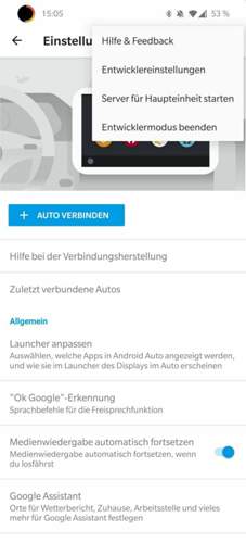

Dann öffnet sich das unter Android 10 vorinstallierte Android Auto. Dort geht man oben rechts auf die 3 Punkte und sucht sich die Version. Auf diese tippt man 10 mal. Damit wird der Entwicklermodus aktiviert.
https://i.ebayimg.com/00/s/MTU4NFg3MjA=/z/ep4AAOSwkydfdynx/$_10.JPG
Dort kann man nur die Wireless Verbindung aktivieren und hurra. Das Verbinden klappt daraufhin ohne Probleme.
Hoffe ich konnte damit dem einen oder anderen helfen :-)

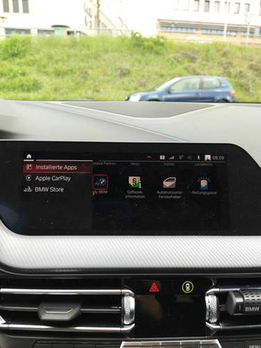

Wurde AA aus dem Appreiter entfernt ? Bei mir steht nur noch Apple Carplay zur Auswahl.
Habt ihr eine Idee ?
Bei mir ist AA noch drin.
Seltsam, hab jetzt erstmal ein Termin bei BMW. Mal sehen was die sagen .

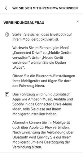

@djquake schrieb am 17. Mai 2021 um 11:17:19 Uhr:
Ist dein Handy Verbunden bzw. für AA eingerichtet? Evtl. nochmals neu einrichten. Ich glaube bei den Apps steht es nur wenn das verwendete Handy eingerichtet ist.
…vielleicht hilft die Beschreibung (s.Bild) wie worm184 es beschrieben hat…

Also bei mir zeigt er nix an . Ich hab auch ein Android 11 Smartphone und auf meinem BMW läuft die aktuellste Version von Idrive 7 11/2020 .
Img-20210518
Rechts dein Bildschirm ist ja auch total leer.
Hast du die 11/2020 von Anfang an drauf?
Mein Fahrzeug habe ich seit letztem Jahr September .
11/2020 habe ich seit 3 Monaten auf dem Fahrzeug .
