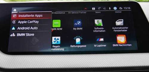

Dann glaube ich das da was schiefgelaufen ist.
Bei mir sieht das so aus
Bild #210189876
Hab jetzt selber kein Fahrzeug mit OS7, aber was passiert wenn man auf das Feld „Installierte Apps“ geht und die Taste „Optionen“ am iDrive drückt?!? Bei älteren Versionen konnte man so (bzw. so ähnlich) die Aktualisierung anstoßen.
Das geht beim OS7 auch.
Man kann auch folgendes machen:
Ja ich muss noch einiges ausprobieren, wenn nicht ,wie gesagt habe ich ein Termin bei BMW . Mal sehen ob die aushelfen können .

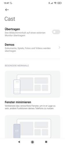

@nari die Apps habe ich auch , bei mir war der Bildschirm runtergescrollt.
Vielleicht muss ich das bei meinem Smartphone aktivieren. Siehe bild
Screenshot-2021-05-18-13-47-23-831-com-milink-service
Wie erwähnt, als ich obiges Fote machte war kein Smartphone im Fahrzeug. Das kann eigentlich nicht am Smartphone liegen.

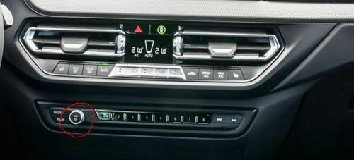

Wichtiger Hinweis:
Nach dem Remote Software Update wird das Amazon Alexa Car
Integration Feature nur verfügbar, wenn die HeadUnit im Stand bei laufendem Motor und Lee rlauf
über einen „ Hard Reset “ (40 Sekunden auf den Lautstärke --/Mute Knopf drücken) neu gestartet
wird. Bitte Fahrzeug gegen wegrollen sichern.
Welchen Knopf ?
Steht doch oben.
Den Lautstärkedrehregler vom Radio, wo Vol draufsteht.
Vol
Also bei mir zeigt er nix an . Ich hab auch ein Android 11 Smartphone und auf meinem BMW läuft die aktuellste Version von Idrive 7 11/2020 .
Bei mir sieht das Ganze auch so aus. Habe meinen F40 seit Januar und der Witz an der Sache ist: Android Auto hat damals mal funktioniert. Wollte das Ganze heute mal neu einrichten (Handy hat irgendwie nicht mehr verbunden) und bin fast vom Stuhl gefallen, als der Eintrag Für Android Auto verschwunden war und ich nur Apple Car Play auswählen konnte.
Ja bei mir ähnlich, hatte es auch drauf und war dann auf einmal weg. Habe mit ein Android 11 Smartphone gekauft und wollte es verbinden, funktioniert aber nicht mehr, da der Eintrag Android-Auto nicht mehr im Menü abrufbar ist.
War gerade mal bei reddit unterwegs, da wurde mir noch empfohlen die Dienste zu aktualisieren. Also in das App menü wechseln, wo der Eintrag für Android Auto verschwunden ist den "options" schalter im Fahrzeug drücken und mal aktualisieren. Hat bei mir nicht geholfen, doch vielleicht hilfts bei dir.
Du meintest du hättest einen Termin bei BMW, war der schon bzw. wirst du hier kurz rückmeldung geben, was die dazu sagen?
Habe ich schon probiert
Am 27.5 hab ich nen Termin
So, also bei BMW würde ein Update raufgespielt und jetzt ist auch wieder Android Auto in der Liste .
Der freundliche meinte , dass es an den Over the Air Updates liegt. Manchmal verschwinden dort dann Apps oder andere Dinge.
Hat das aufspielen was gekostet? Hast du jetzt 03/2021?
