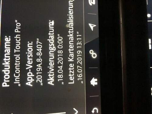

Bei mir sieht das wie im Bild aus. Ich schaue unter Navi/Einstellungen/APP Version.
Gibt es noch einen anderen Ort? Das Format der Nummer sieht auch anders aus als bei Dir...?
Eaa4ec05-b184-408b-bb0a-70643a466bb0
Du musst auf dem Home-Bildschirm auf "alle Einstellungen" gehen (nicht unter Navieinstellungen) und dann auf den Reiter "Software Update". Dann siehst du deine aktuelle Version.

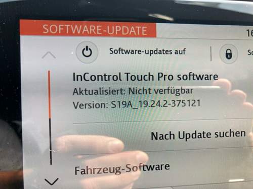

Aktuelle Version in Jaguar F-Pace
@turbovectra schrieb am 26. Juli 2019 um 15:49:51 Uhr:
Von dem Stand hatte Knolfi im anderen Tread auch gesprochen.
Dann ist das der aktuelle...

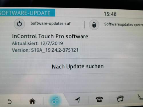

So, neues Update ist drauf. Anbei die Version
Siehe auch
https://www.ovalnews.com/.../amp?__twitter_impression=true
Hat schon jemand die S19A_19.24.2-375121 OTA laden können?
Das Update von S19A_19.11.4 auf S19A_19.20.4 hat bei mir OTA funktioniert. Jetrzt sagt er, S19A_19.20.4 sei aktuell.
