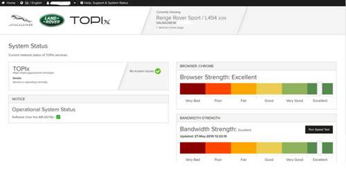

LR hat ja seit Version S.18D im ICTP das Software Update Menü eingeführt. Aber Updates gab es bisher keine.
LR hat jetzt verkündet, dass es damit in Kürze los gehen soll. ABER im Topix muss das auch aktiviert werden. (Nur im Auto reicht nicht...)
Dazu müsst ihr euch im Topix anmelden und auf die neue Ansicht wechseln. Dann sucht Ihr über die VIN nach eurem LR und geht auf "Alle Fahrzeugdaten anzeigen". Dann oben den Reiter "Fahrzeug-Software" anklicken und ihr seht einen Button "SOTA". Der aktiviert die Online Updates. Dafür muss euer Fahrzeug aber eine aktive Internetverbindung via WLAN oder 3G/4G haben. Die Aktivierung dauert auch ganz schön lange (so 5 Minuten). Auf der Seite wird dann auch die derzeit installierte Version und die neueste Verfügbare angezeigt. Und wie es scheint ist auch schon das erste Update Verfügbar. 🙂

@famoussk schrieb am 12. Juni 2019 um 10:09:01 Uhr:
Weisst ihr was das bedeuten konnte? System zeigt mir dass es kein software update gibt..obwohl ich nur die Version 18D aufgespielt habe. SOTA im TOPIx aktiviert
Hast du selbst SOTA im Topix aktiviert, oder der Händler? Ich hatte es seinerzeit auch selbst im Topix eingeschaltet und dann ging es nicht. Nachdem der Händler es im Topix freigeschaltet hatte ging es. Der Händler kann auch im Topix sehen, ob dein Fahrzeug schon mit den Servern von LR kommuniziert hat, oder nicht, und welche Software er installieren möchte. Ich hatte ja das "Problem" das es beim ersten Mal nicht geklappt hat und der Händler konnte genau sehen, das mein Auto mit den Servern kommuniziert hatte und auf das Update wartet....
Ich habe gar nichts gemacht, nur auf der Webseite gesehen. Soll ich meinen Handler anrufen? danke!
Rrstopix
@famoussk schrieb am 12. Juni 2019 um 16:21:54 Uhr:
Kann nur dein Händler freischalten.... steht auch irgendwo weiter oben von hauser.ger geschrieben
Na gut, dann warte ich bis 19B rauskommt und fahre ich dann zum Handler hin
Gerstern habe ich mir auch die S19A_19.11.4-330884 Version installieren und SOTA freischalten lassen. Angeblich haben sie erst die Version S19A_19.07.2-312706 installiert und OTA das weitere Upgrade durchgeführt. Die waren ganz überrascht, dass das geht.
Bin mal gespannt, wann das nächste Update kommt und ich das selbst kann.

Gestern konnte ich folgendes berichten:
Heute SOTA erhalten - Ich im Auto, im Stand mit laufendem Motor - mein im kühlen Werkstattbüro am PC.
Zuerst bekam er im Topix das entsprechende Menü nicht angezeigt - Übung abgebrochen.
Ein paar Minuten später erneuter Anruf vom - Topix zeigt jetzt eine Lasche mehr an.
Schnell zum Auto und Zündung ein - nach ein paar ??!!#??+-?? habe ich im Auto einfach mal die Meldung "nach Updates suchen" angewählt - Update wird heruntergeladen und installiert
Nach 10 Minuten ohne weiter Funktion haben wir das nette Gespräch beendet und ich das heisse Auto verlassen, bevor der Krankenwagen kommt.
Am Nachmittag zum Kundengespräch und nach Hause - dort dann die Meldung: Update wird installiert, wenn das Fahrz... (zu kleiner Bildschirm für die ganze Meldung)
Auto also ausgemacht und abgeschlossen - das der Hinweis vom - Steht so in der Anleitung.
Nach 30 Minuten zurück zum Auto - der Update ist vollzogen
Habe jetzt 19A_19.20.4-363281
SOTA geht und ich freue mich auf die weiteren Funktionen
