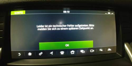

Navi funktioniert. Keine Meldung wegen Datenvolumen oder so. Kann mich aber nicht anmelden - wegen einem "... technischer Fehler ..."
Lassen wir mal Pfingsten vorbei gehen. Die IT Abteilung wird irgend wann merken, dass ihre Server down sind.
@arniswiss schrieb am 1. Juni 2020 um 08:16:01 Uhr:
Stand heute morgen.
Das ist das gleiche Problem.
Navi-Login meldet technischen Fehler, Live meldet Datenvolumen.
Grüße,
Hauser
Interessant ist, dass der Abgleich zu funktionieren scheint. Meine Remote App hat die Kilometer des Gipfeliexpress heute morgen aufgenommen. Es gibt also auch ohne Anmeldung eine Verbindung??
