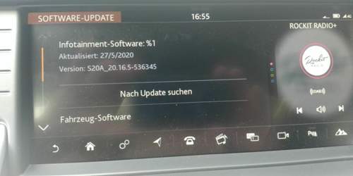

@BlackLandySC schrieb am 26. Mai 2020 um 12:56:33 Uhr:
Und warum steht Oben %1 ?
Das habe ich auch. Warum, weis ich auch nicht.
Aber sonst scheint alles zu funktionieren.
Ich würde sagen, dass das ein Platzhalter für einen Parameter sein könnte. Kommt mir irgendwie bekannt vor.
@DaimlerDriver schrieb am 28. Mai 2020 um 18:18:30 Uhr:
Sehe ich auch so. Könnte ein vergessener Leerschlag im Code sein.
Morgen sollte der RRE meiner Frau bereit sein. Hat am Abend mit dem Download begonnen. Mal sehen, ob das da auch so aussieht.
Ich habe das %1 auch. Scheint ein Bug zu sein...
